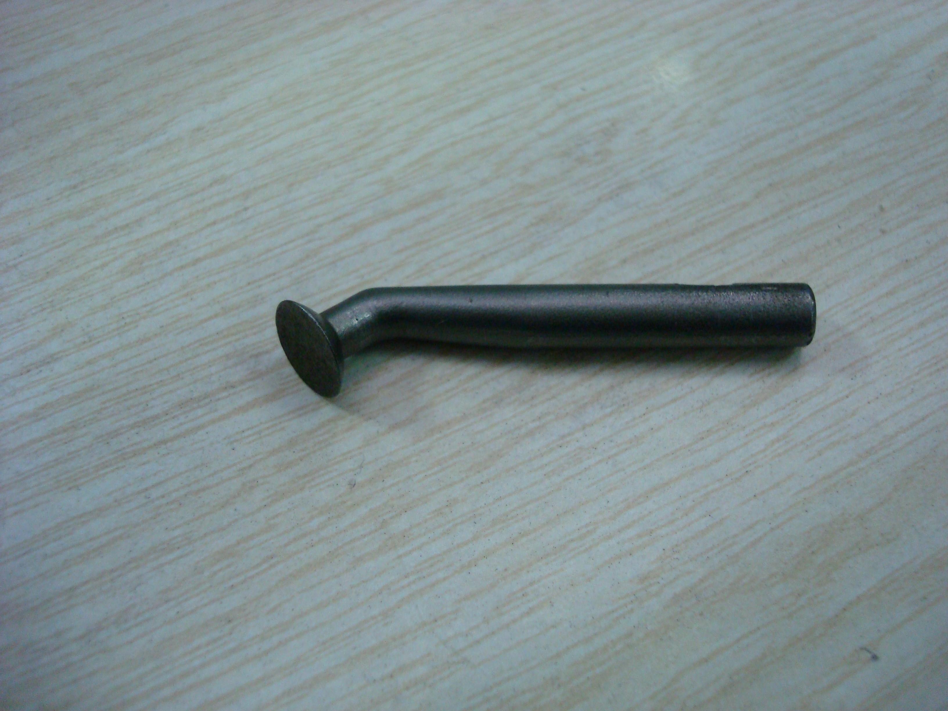

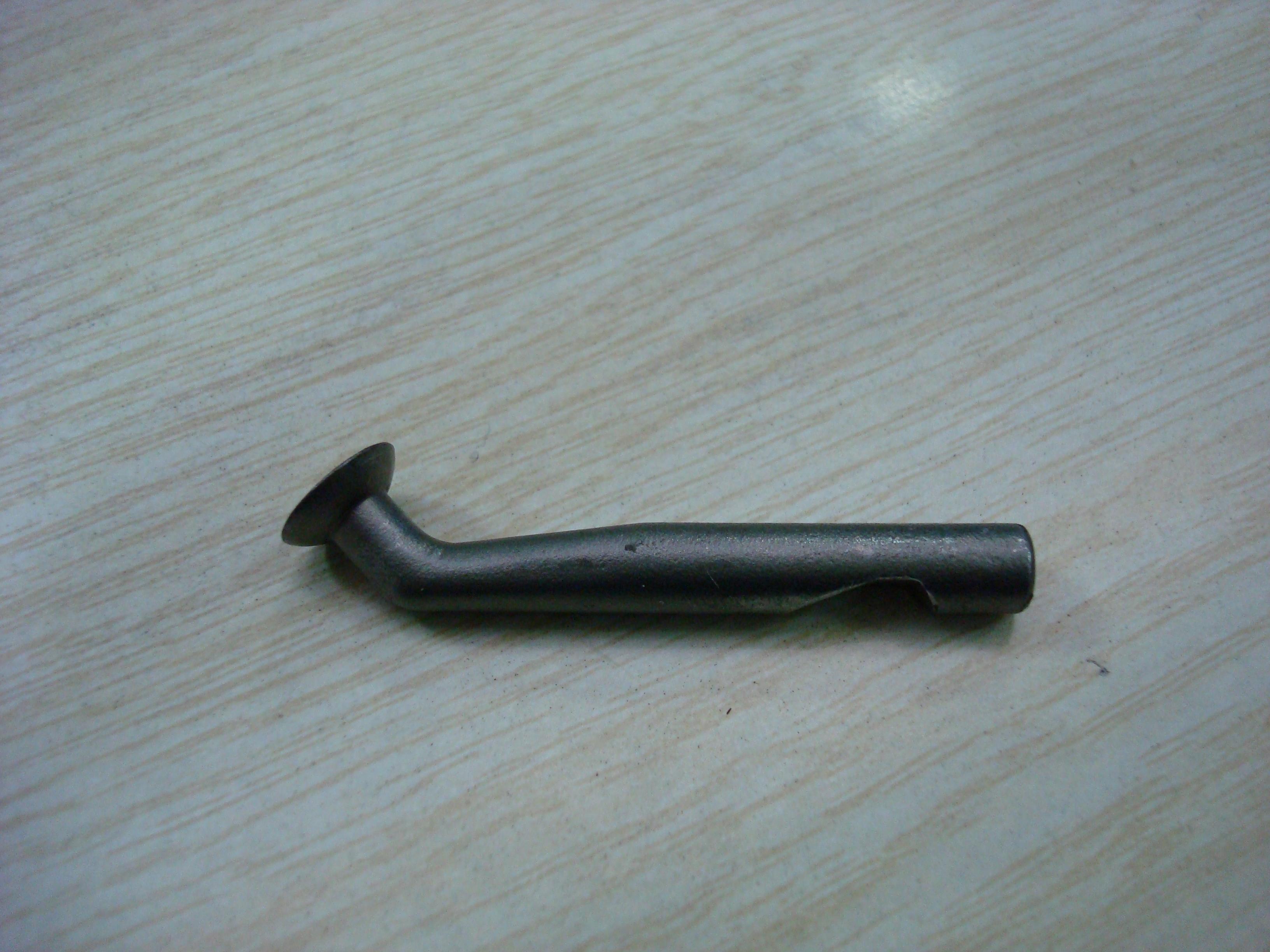

各位大虾:谁见过这样的东西?国内有加工的吗?
  ]+ M% S1 Z9 V* A现在只知道是1+4铝锭促加工刀座上用到的(铝锭铣刀)

实物照片3-1
照片实物照片3-1
 楼主| 发表于 2009-3-11 14:58:51 | 显示全部楼层 来自: 中国天津
实物照片3-2
实物照片3-2
 楼主| 发表于 2009-3-11 15:00:35 | 显示全部楼层 来自: 中国天津
实物照片3-3
实物照片3-3

发表于 2009-3-11 19:01:55 | 显示全部楼层 来自: 中国黑龙江鸡西
没见过,看起来挺粗糙的,不象是精密的东西。那个梯形的槽又是做什么用的呢?

 楼主| 发表于 2009-3-12 08:27:12 | 显示全部楼层 来自: 中国天津
是锻的,但是这个东西很小。不好弄!!!!!!

发表于 2009-3-13 23:01:06 | 显示全部楼层 来自: 中国广东江门
要求不高的话去精密铸造或粉末冶金做就行了.$ t. R+ l' f) a% ~8 e/ o
如果要求受力大的话搞模锻也可以
发表于 2009-3-14 00:11:25 | 显示全部楼层 来自: 中国河北廊坊
固定刀片的杠杆,用螺钉顶在凹槽处,将刀片紧固住。应该不难买到,刀具生产厂家就有。
