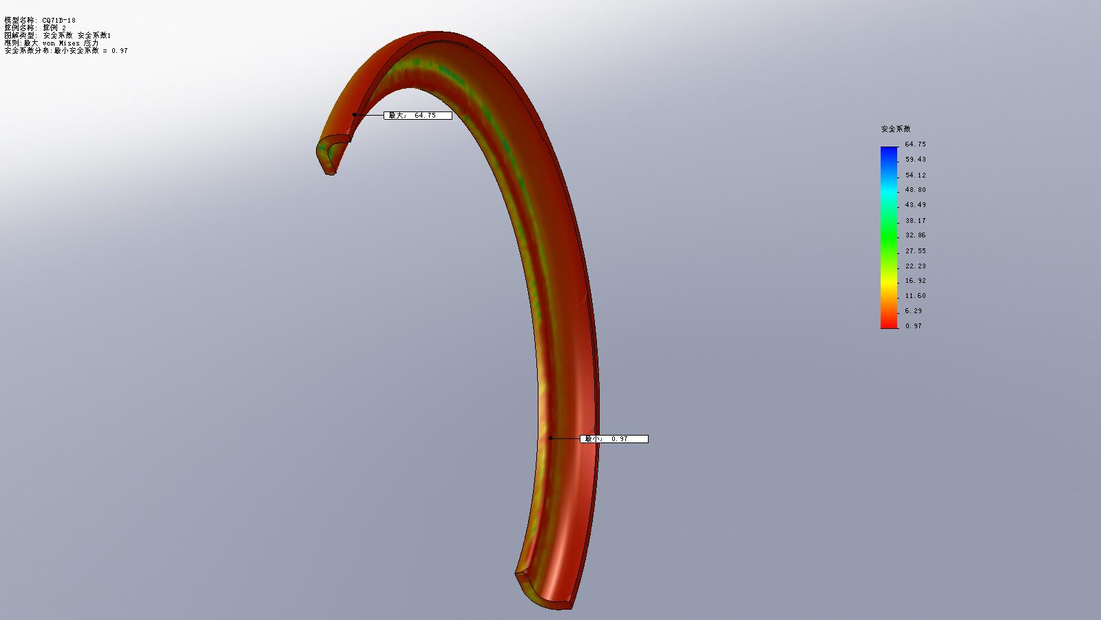

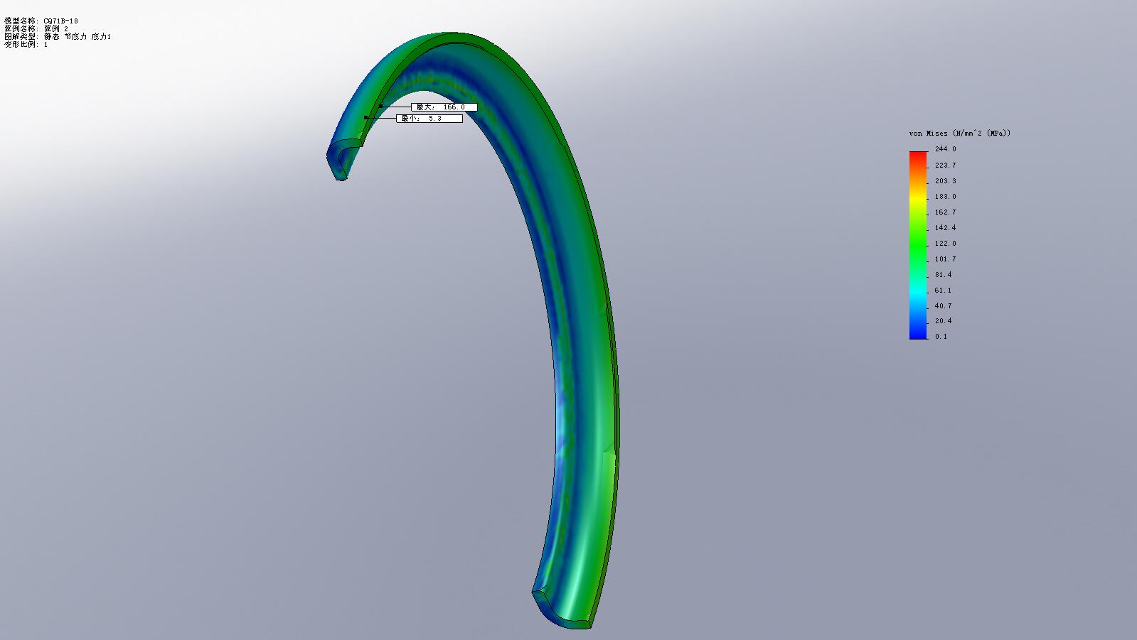

我算出来产品的应力图 最大 von mises 应力 在零件A上面数值是244MPa,但是在 安全系数图 中最小安全系数跑到零件B上面去了,结果为0.97 我的产品零件材料是16Mn 屈服强度为345MPa,我在应力图中测出零件B最大von mises 应力只有166MPa,我用最大von mises 应力去算安全系数的,这是怎么回事呢?7 D, U) k9 G8 A/ L

 楼主| 发表于 2009-3-11 18:07:11 | 显示全部楼层 来自: 中国四川成都

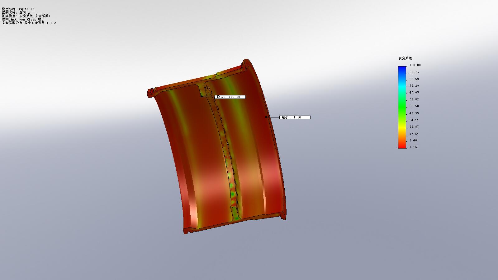

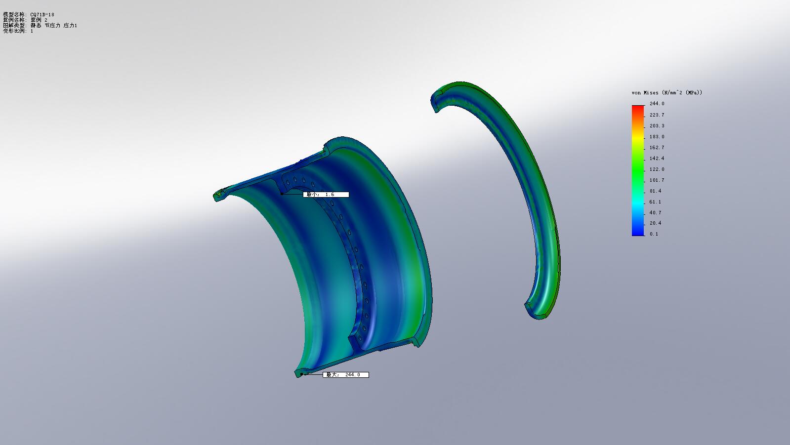

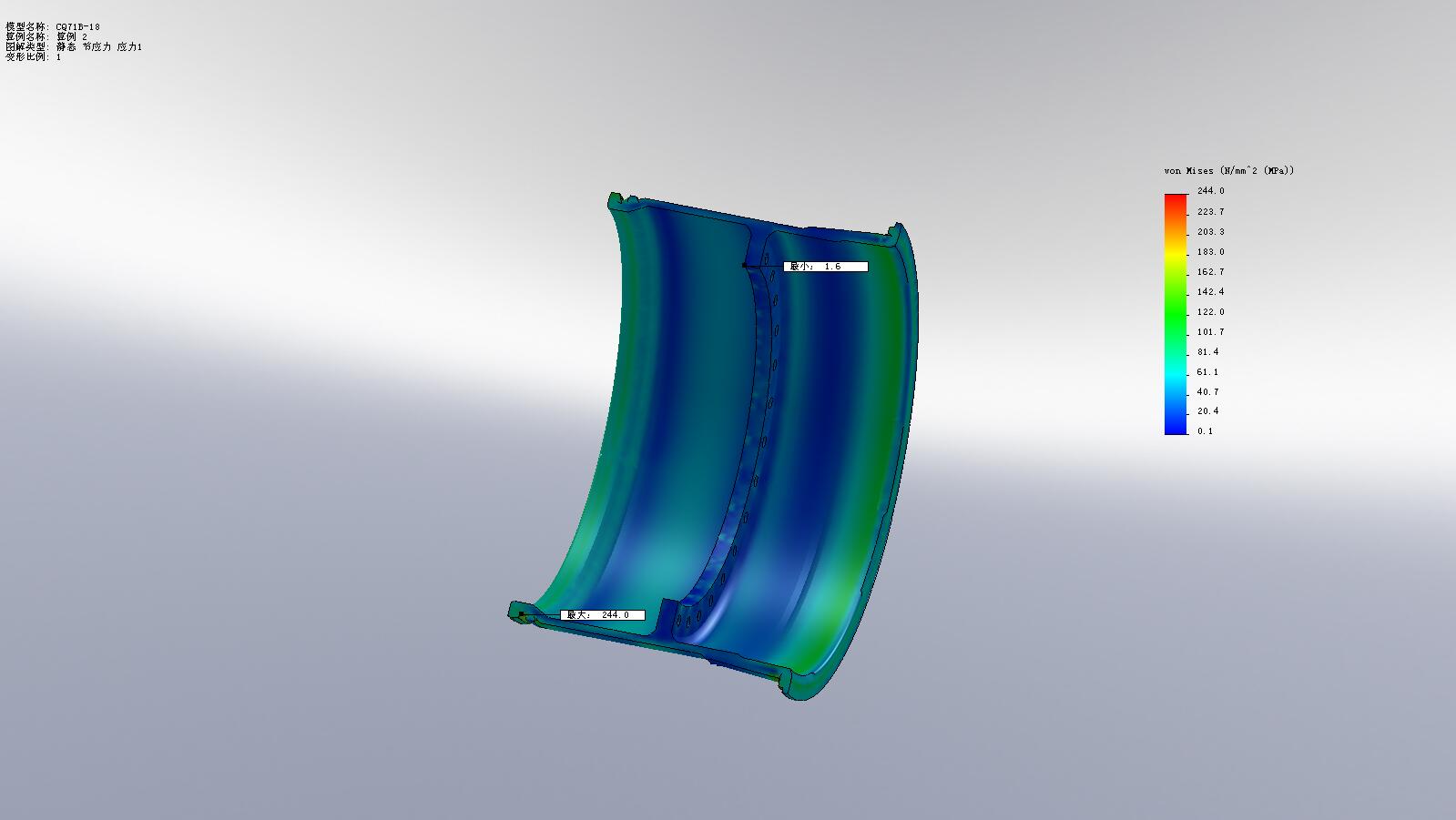

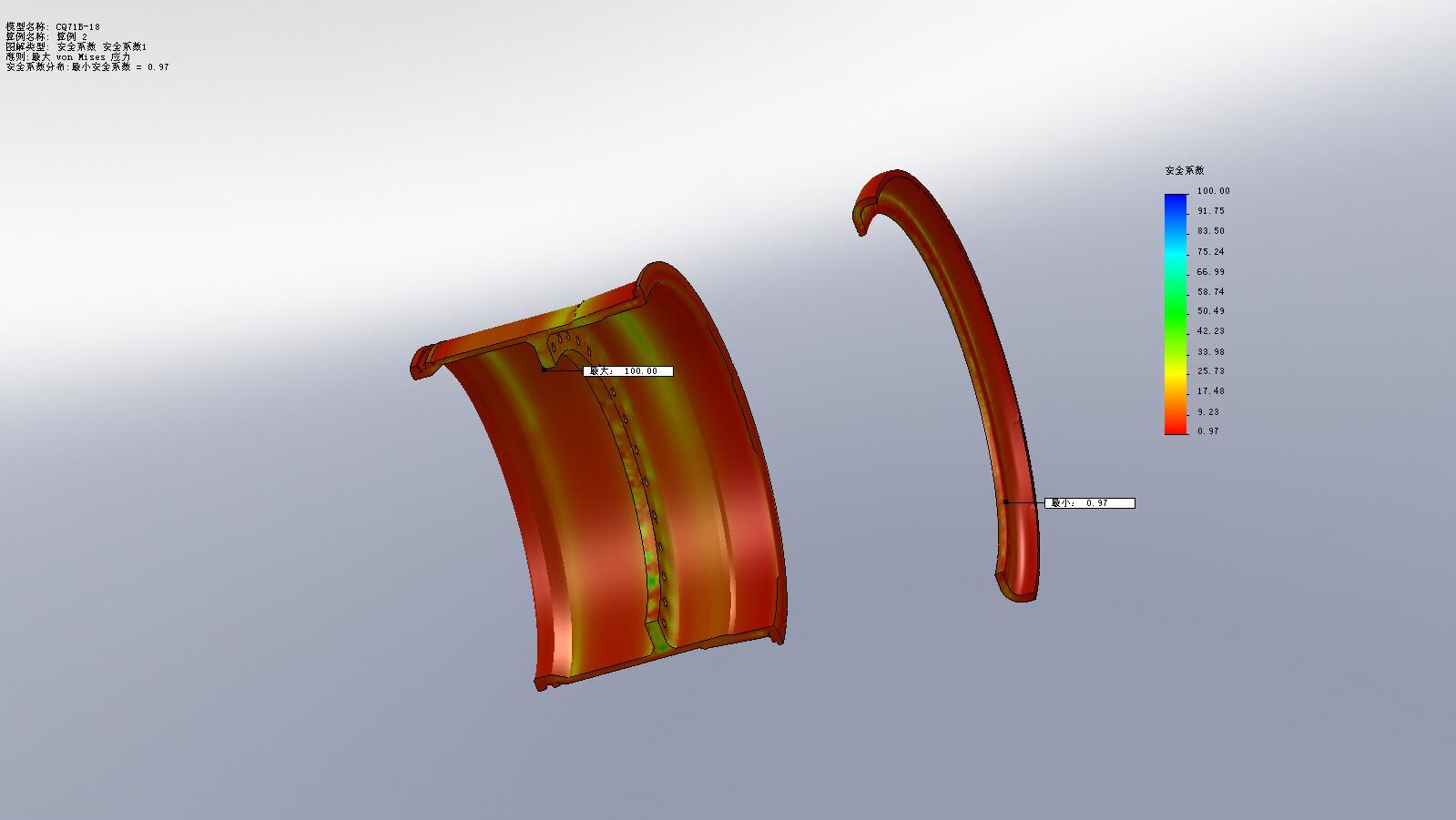

7 x/ g' R( x) r! p3 F我这里截了几个图
* h" F; B  d- q& N你看下
发表于 2009-3-11 19:20:11 | 显示全部楼层 来自: 中国上海

我今天把问题解决了,是因为我在显示应力图的时候把“平均值”勾上了,今天我取消平均值选项后,应力与安全系数成反比了,谢谢 了哈 “老虎”
