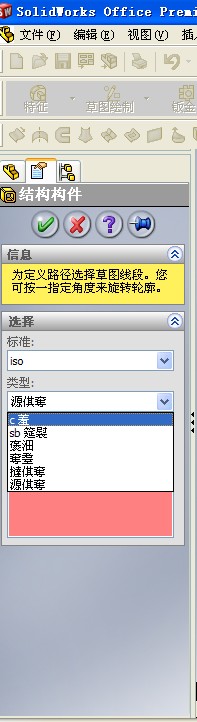

我的SW2007焊接,结构构件对话框类型一栏是下面的乱码字,不知是哪些类型。怎样改过来?

打开注册表,把HKEY_LOCAL_MACHINE→SYSTEM→Controlset001→Control→Nls→Language Groups下9的键值修改为空(注意不是删除该项,而是把键值删除)后,重启SW就可以解决乱码问题了.

谢谢楼上的兄弟,用你的方法解决了。
