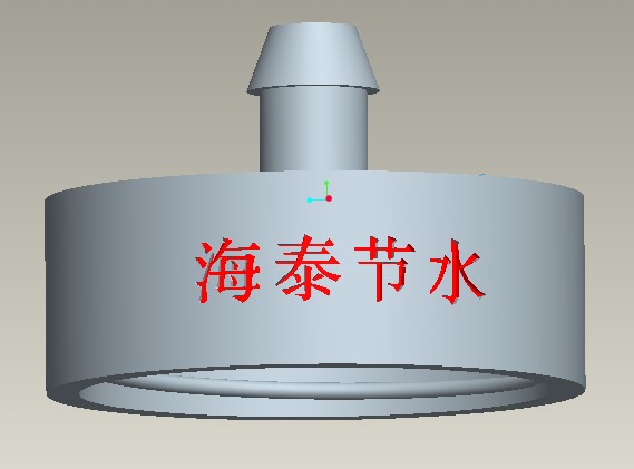

想在圆柱表面抠出有一定深度的字,不知道怎么办。只会在平面内写出想要的字,再拉深,觉的这样做法不是很好,因为不是每一个字都能顺利拉出来的,必须通过几次才能拉出来,谁有这方面的经验啊。能不能贴个图上来啊!!我只会在平面上拉,就像附件中的所示。而圆柱面上的就不会拉了!!

慢慢得弄了弄,用了好多拉伸,是不是有点笨啊!!

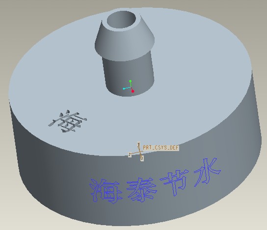

做了个图给你。

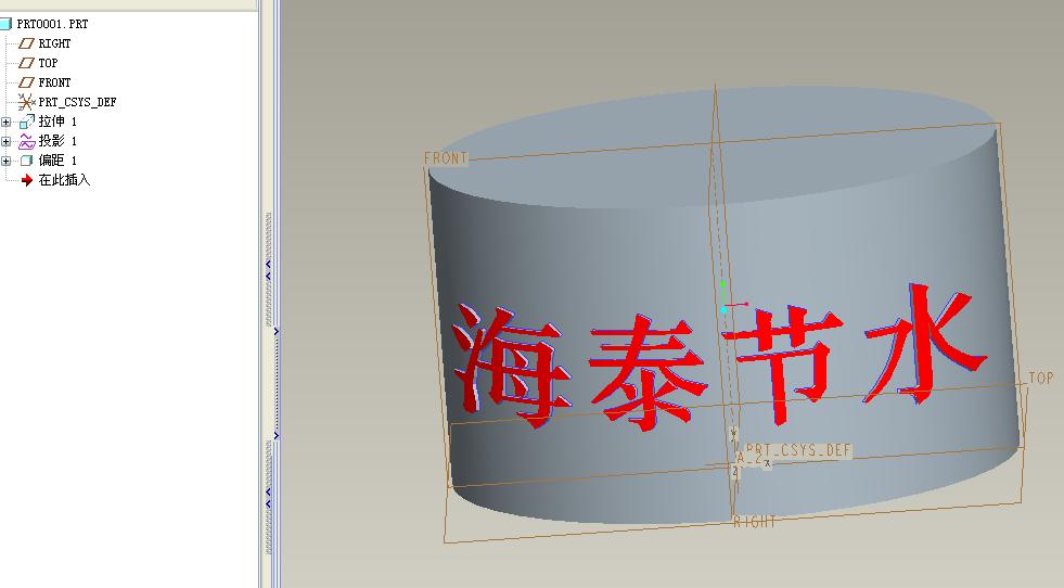

发表于 2009-3-11 18:34:54 | 显示全部楼层 来自: 中国香港
我用的是偏距,不是拉伸,而且不管哪种都好,关键是截面要闭合。如果你够细心的话,你会发现我对字的截面做了些调整,因为其截面有干涉,有的字或字体所对应的截面就是非完全闭合或干涉的,所以绘图时要注意。

使用偏距命令很容易得到所想要的结果

proe相对catia在写字方面个人觉得还是比较优秀的。
3 L. A  l: ?3 ?4 k$ O+ c6 R我用的是catia v5 r17更高版本我不大清楚是否有改进,在proe里你在草绘里可以直接写空心字,然后投影在曲面上,拉伸切除等就可以了。
