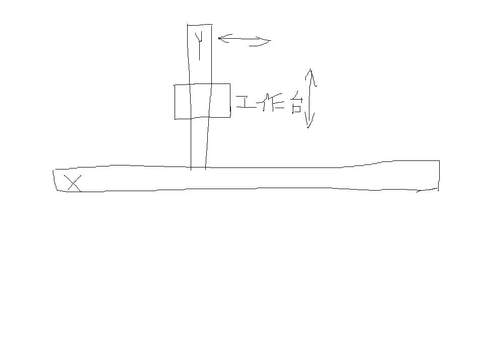

移动的电机供电" h! a* @& g! K1 b
8 d9 ^( s4 P  t/ c' Y6 S4 J. l, C  两个轴的 立体仓库    y轴有工作台   需要给它里面的电机供电   请问哪种电源线才合适( I, B0 T8 t8 k: ~" P

看看工厂里面的吊车,那样的方式可以参考。
发表于 2009-9-17 10:56:24 | 显示全部楼层 来自: 日本
电缆线加拖链,参考立式加工中心的主轴电机线
发表于 2009-11-27 14:19:19 | 显示全部楼层 来自: 中国北京
必须加拖链,电缆线外面有防护层

用柔性拖链电缆
发表于 2010-2-6 15:53:53 | 显示全部楼层 来自: 中国浙江杭州
用于拖链的电缆有以下多种:柔性控制电缆 柔性动力电缆 柔性数据总线电缆 柔性伺服电缆 柔性螺旋电缆& Q' s1 r6 G3 y8 ^* i$ A* F" I  k9 M2 u
给移动电机供电最好用柔性动力电缆

电缆线外面有防护层的柔性塑力电缆!还要外加拖链

你的工作台的移动频率是多少,所处环境是否有腐蚀性介质,是否承受拉力,是否有高温。如果仅仅就是偶尔动一下,用YC的电缆就够了

此类问题在我们煤矿行业是最好解决的,因为有各类专门的移动橡套软电缆。

ycw yc的,都适合移动设备使用。外侧加保护软管,有金属软管和聚氯乙烯软管可供选择。也可不加保护管。
