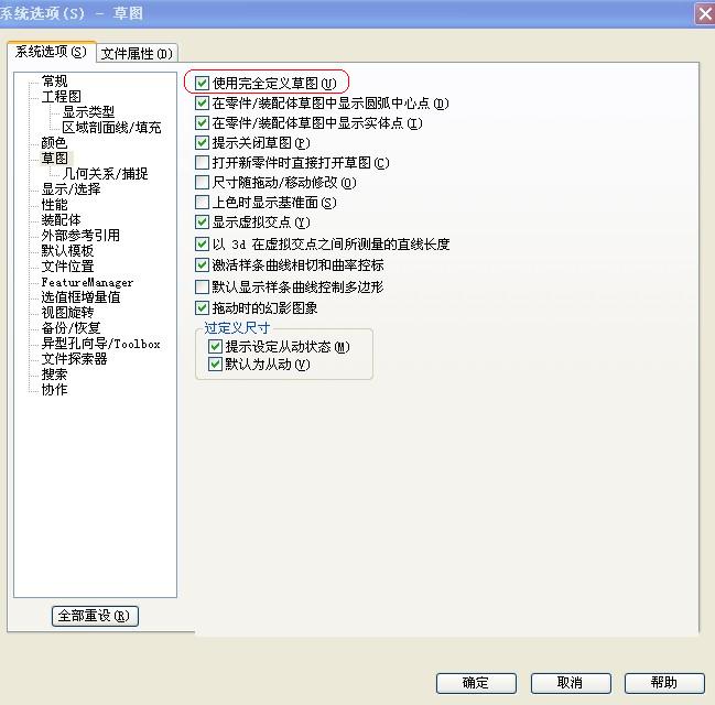

这是为什么???

能明白楼主的意思还真不容易,楼主是在工具→选项→系统选项→草图里把使用完全定义草图勾选了把?把勾勾去掉就ok了。
发表于 2009-3-11 21:19:07 | 显示全部楼层 来自: 中国山东烟台
2楼正解,关于是否需要勾选此项,主要看个人喜好和作图习惯,勾选此项,可以严格保证设计中不遗漏标注元素,但有时此项在一定程度上"招人讨厌".# T  D, M6 n" p9 M' u6 ]0 I
我向来是不勾选此项的.
