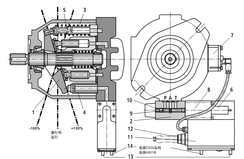

A10VSO71泵换过轴封后,用了没几天,打不起压力。拆开发现缸体裂了!大家觉得可能的原因?没装好?控制阀芯脏?(用了才一年的泵)大家换轴封时怎么换的?

楼主是这个图吧,你说的具体哪个缸体裂了?你是换的键旁边的轴封?
4 P" V% q: B% c- T6 p顺便给你个力士乐高压柱塞恒压变量柱塞油泵产品说明,仔细看下吧
* q! V/ X+ f1 N# X! w如还有疑问可以继续发上来
% a' z& v6 }1 T* J6 x% `) |) z6 U我的工作是研究高压水三柱塞泵,对高压柱塞恒压变量柱塞油泵比较感兴趣,估计能帮你解决问题。

 楼主| 发表于 2009-3-11 21:14:57 | 显示全部楼层 来自: 中国江苏苏州
回复 2# lanyu_flypig 的帖子
谢谢!就是键旁边那个密封。指的跟柱塞配合的那个东西啊!
发表于 2009-3-12 01:12:50 | 显示全部楼层 来自: 中国内蒙古通辽
换那个密封跟你说的缸体裂没有 关系,升不起压力和柱塞密封可能有关系,还有就是喷嘴是否正常安装,喷嘴是否堵塞,是否都检查过。
! ^8 L6 ~5 e! H, i% N还有,你说的那个轴封是用来密封缸体内的油吧?有没有检查过缸体内的 油是什么情况?

发表于 2009-3-20 17:58:48 | 显示全部楼层 来自: 中国广东深圳
轴封是油泵壳体里油液的密封,轴封损坏不会影响油泵的建压,只是会造成系统漏油。油泵不能正常建压是油泵的内泄,油泵主要有4个内泄点,1是柱塞和柱塞缸,2是柱塞缸和配流盘,3是配流盘和盖子,4是滑靴和斜盘。建议分解检查油泵。首先看柱塞和柱塞缸滑靴和斜盘的磨损情况,如果磨损那就没有办法了,换油泵吧。如果没有磨损,建议增加油泵柱塞缸和配流盘之间压紧弹簧的弹簧力,最简单的方法是添加一个垫片,但一定要注意,垫片厚度不能让弹簧压并。
