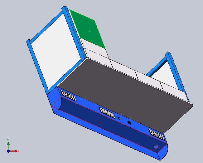

旋转零件后跟座标系不能对齐,工程图也乱了,请问如何还原?请高手指教,谢谢!

你可能不经意重设了视图方向了,你可以这样修改有两种方法:; [5 s) h* Z$ p* T, v. T! w
A:按空格键,点“重设标准视图”(就是那个望远镜上加个向右转的箭头)图标,确定。如果不行就用B方法; n2 C3 u; L3 I! p
B:
: e' o( m0 V, R9 l1.用鼠标选中你想让它为前视的面
+ i3 B3 W+ G/ C$ ]' j2.单击空格键,在下拉菜单中双击 “正视于”让视图正视
' o0 n$ j6 @; C% p- q% C3.单击“前视”
$ R$ x/ d4 X: |7 {2 s; B$ o4.单击“更新标准视图”(就是那个望远镜上加个向左转的箭头)图标
& n# Z' x; {  D1 Q5.确定

首先谢谢你的帮助,但按两种方法都不行,请问还有什么办法吗?

是装配图的话选择和那三个标准基准面给个约束就行了~~~

装配图中没有固定的零件,可利用与基准面的配合让其定位,
, s1 |# \+ {7 \! q( ~3 Y工程图中,尽量不使用当前图形.
发表于 2009-3-13 11:34:41 | 显示全部楼层 来自: 中国河南新乡
可以选让一些固定的零件浮动,然后再选合适的面与装配体中的三个基准面重合就可以了!

原帖由 mjxyms123 于 2009-3-13 08:38 发表 http://www.3dportal.cn/discuz/images/common/back.gif
; Q* W" m  V% Q& q5 ]7 p' X是装配图的话选择和那三个标准基准面给个约束就行了~~~
1 t7 g" P+ q' G. o' {( D
谢谢,按你的方法终于解决了。
