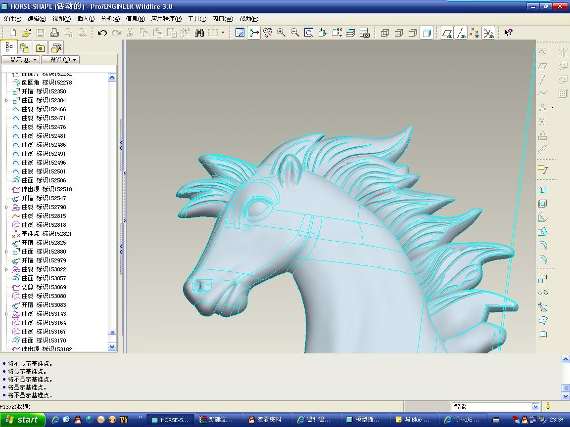

我在看别在做曲面时,在模型树里有“开槽”这种特征,但我不么它是用什么命令做出来的,有人知道吗?有没有这方面的教程呢?

应该是“插入_高级_槽”命令吧

應該只是改了名稱而已,看一下拉伸特徵他也叫"開槽" 嗎 ? 應該不是...

Proe2001好像有这个命令,不知道野火有没有啊。

这个不会是设计者本人改的把,你看它是什么特征.

建议楼主直接鼠标右键“编辑定义”开槽的特征,看看是怎么回事

工具-选项
1 b3 ^4 ]# E7 n8 m8 K  E& Y# N# n" eallow_anatomic_features Yes
