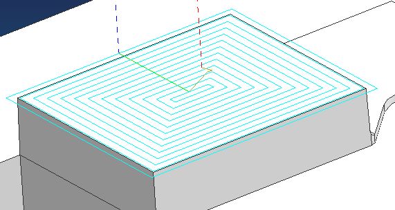

这个刀路线宽怎么设置呀????
发表于 2009-3-12 00:17:11 | 显示全部楼层 来自: 中国江苏苏州
你的意思是不是刀距大了?  把你的刀具百分比 调小点

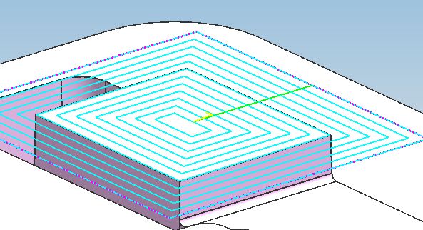

 楼主| 发表于 2009-3-12 20:43:16 | 显示全部楼层 来自: 中国浙江宁波
上面的图刀路线型特别宽,下面的图刀路线型特别细,这是在那设置?
发表于 2009-3-12 20:47:03 | 显示全部楼层 来自: 中国江苏苏州
刀具百分比 调小点
 楼主| 发表于 2009-3-12 21:01:05 | 显示全部楼层 来自: 中国浙江宁波
老大我说的是刀轨粗细.并不是刀间距喔。

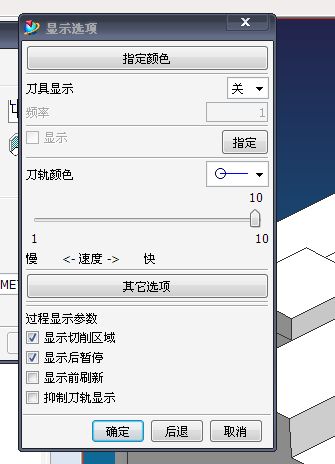

 楼主| 发表于 2009-3-12 21:44:22 | 显示全部楼层 来自: 中国浙江宁波
在那设置?我在下图设置没有用啊?
发表于 2009-3-12 21:50:02 | 显示全部楼层 来自: 中国湖北十堰
说的是刀路跑到工件外很多吧。。。。。。。。。。
7 e7 X) v+ L0 ^' o选择不外延即可解决啊
 楼主| 发表于 2009-3-14 21:20:33 | 显示全部楼层 来自: 中国浙江宁波
哈哈!!!这个困扰好几天的问题终于解诀啦. :lol: :lol:

发表于 2009-4-14 20:22:43 | 显示全部楼层 来自: 中国广东深圳
在用户设置里面首选项--------可视化-----------直线------显示宽度钩掉就ok了。( I0 r7 g2 n3 I8 n( p" S' n; r
