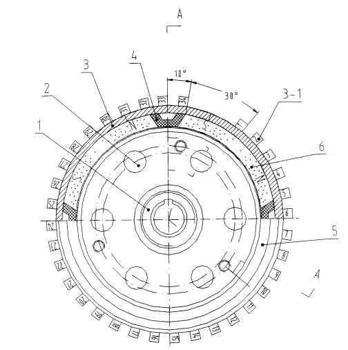

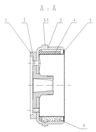

摩托车磁电机转子的图如附件,请教一下大家,这个转子的装配顺序是怎么样的?磁钢、集磁环和转子壳之间都是紧压的吗?飞轮壳侧部是最后翻边的吗?先谢谢了!$ ]2 l; q( B; o2 E3 H* U
图中,1-连接盘,2-铆钉,3-转子外壳,4-固定套,5-集磁环,6-磁钢

1,连接盘精加工
8 o% t; ^/ ^  T2,连接盘与外壳铆接
1 j2 n+ u6 x/ K9 k: N3,上数控车外壳组合件,包括那个锥孔。: R2 {) C( n* o: {( s  z& N% z
4,装磁钢固定架和磁钢。0 w2 {% Z7 V9 d: g! b3 R
5,烘干- r2 I/ c  I9 m! y2 L
6,车集磁环。( c/ Y/ g' ]1 `+ ^$ j# a+ B
7,校正动平衡或则是静平衡。
. l3 k# s$ J* Z3 _1 m8,补损伤的镀锌层。

多谢楼上朋友的指点!再请教一下烘干是什么目的啊?集磁环是紧压进去的吗,之后再车集磁环内部尺寸啊?( s3 a9 g& O9 z/ \
另外飞轮外壳上的凸台是冲出来的话,是先冲凸台再拉伸吗?请指点,谢谢!( y- U! R5 L0 x3 g
