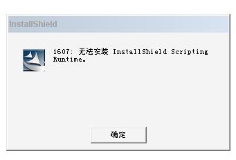

总是提示图片上的内容,就无法安装了,不知道那位老师知道怎么处理?

解决方法:2 R# A  D1 s! a1 g0 i
: j2 |6 d. o5 ?( b5 |5 C
首先确定你下载的版本确实能用,找台别人的电脑看能否安装,如果别人的可以的话,按如下步骤继续,如果都不能安装,自己再重新下载一个版本
+ L  \+ w: N" u/ N$ l( l, S; C7 O, z! {7 @
一、运行: msiexec /unregserver 停掉windows installer服务。 1 H+ G7 M6 M% h# J
二、下载: InstMsiW.exe 用winrar解压开。进入目录。
# ?+ n0 f8 N. m8 R# G7 |1 L  Y三、右击:  msi.inf ,选安装,右击:mspatcha.inf ,选安装。(这两文件长的像TXT文件,别点了别的)
" a( L0 M) j  L0 N# X) Y四、运行: msiexec.exe /regserver 启用服务。
5 v0 {1 R  G3 M/ Y  m7 x+ S* m五、重启.
