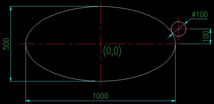

见下图,椭圆中心坐标为(0,0),椭圆与圆相切,通过CAD作图很简单地可以画出来,请问能否通过计算得出小圆圆心x坐标值?; E' k& ^7 h0 h/ Q8 P

CAD既然能很简单地画出来,并且也能测量出圆心位置,为什么还要那么辛苦去算?要算去问中学数学老师吧。

 楼主| 发表于 2009-3-12 12:59:20 | 显示全部楼层 来自: 中国江苏无锡
楼上有几位说题目简单的同志,麻烦给出计算公式。
' Y0 S$ A+ Y) n* C+ Y4 ^& U7 G这是我工作中常遇到的问题,大约每天需计算几十个类似的问题,用CAD画好像比较麻烦,我想将公式输到Excel中,来批量求解此类问题。

这是近似画法,正确画法应将椭圆横轴向上偏移50,再倒50的圆角后得出圆心。楼上的这种方法误差是不大,但依旧无法通过计算获得。5 D9 K6 I: x9 t0 _- l

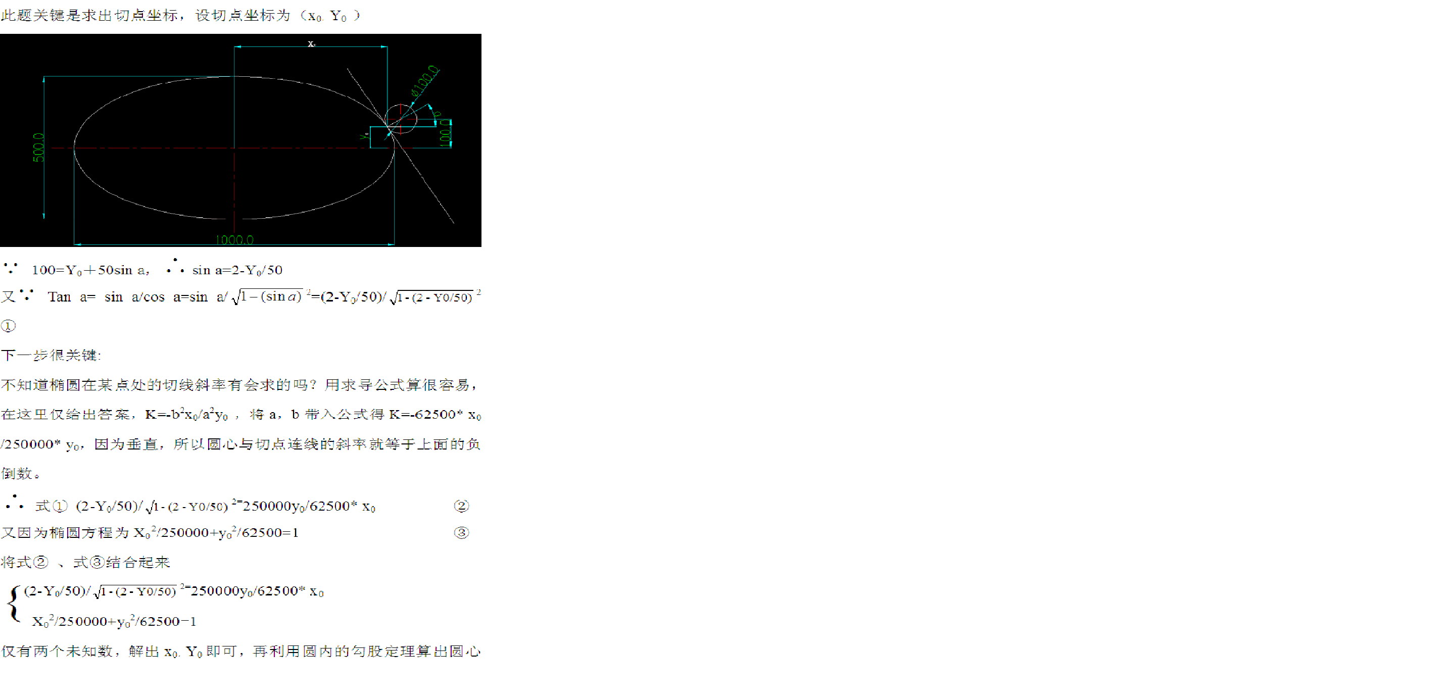

发表于 2009-3-21 21:53:01 | 显示全部楼层 来自: 中国江苏苏州
此题关键是求出切点坐标,设切点坐标为(x0,Y0 )
此题关键是求出切点坐标,设切点坐标为(x0Y0 8 k9 Q1 z7 r1 W
5 t* N! n. ?8 I, S: y+ v  @3 l
[ 本帖最后由 jayballmc 于 2009-3-23 15:38 编辑 ]

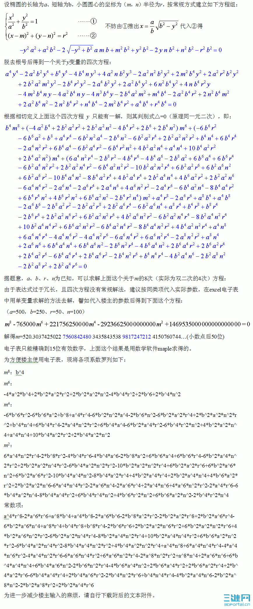

发表于 2009-3-22 11:49:20 | 显示全部楼层 来自: 中国广东佛山
请参考下面这个方法:( F" Y3 B% ?! F3 ?  [
3 m" }5 t, m, s$ v
!!00a.gif 2 @5 O7 B2 K" m7 D
9 v  f1 x! L4 c
文本附件:0 x% `: z* W4 w7 H* L7 c2 u3 n
" L0 h9 m4 b3 [- M0 Z 方程系数.txt (4.14 KB, 下载次数: 10)
2005llnn + 5 应助
发表于 2009-3-22 12:00:38 | 显示全部楼层 来自: 中国广东佛山
楼主可在电子表中对各已知参数所在的单元格定义名称,如a可以用AAA代表,b用BBB代表等,相应在所附文本文件中将表达式中a、b等替换成AAA、BBB...,在电子表中分段输入表达式,然后即可对不同的参数进行单变量求解得到你需要的结果。(电脑的配置越高运行就越快)
