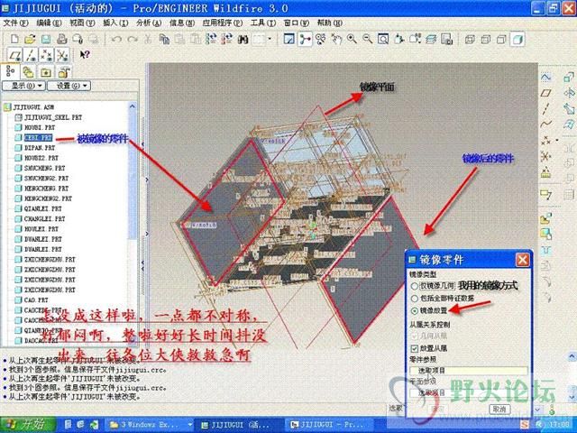

在组装模式下,用镜像法创建零件,很不好用啊:特别是镜像位置出来的结果怎末不对称啊;# |+ z' w5 [2 _; M7 S; D( _

你要想对称,在镜像零件时,必须选“仅镜像几何”或“包括全部特征”,这样只是镜像你的零件,使其对称。. m5 v. B+ f. }; [; O
而不是“镜像放置”,镜像放置的话除了零件镜像外,还要将放置位置也镜像。

 楼主| 发表于 2009-3-12 11:17:22 | 显示全部楼层 来自: 中国河南郑州
对啊你说的对;我正是想使用镜像放置来保证她是同一个零件,这样出bom表时不会乱啊

发表于 2009-3-12 16:32:08 | 显示全部楼层 来自: 中国香港
原帖由 0377zjp 于 2009-3-12 11:17 发表 http://www.3dportal.cn/discuz/images/common/back.gif
' \6 b9 B' m- C对啊你说的对;我正是想使用镜像放置来保证她是同一个零件,这样出bom表时不会乱啊
, m& K0 [. a* [# T- \+ Y" M- ~你用的来镜像来创建新的零件,那该零件跟原零件就不可能是同一个零件。; _4 _- L8 B; T! I
试想一下,你的左手跟右手是同一个零件吗?它们只是对称的两个零件,并不是同一个零件。" }3 j& _. X3 T
如果你想要两个零件相同,那只需要用一个零件装配两次,装配成对称的关系。

 楼主| 发表于 2009-3-13 10:07:59 | 显示全部楼层 来自: 中国河南郑州
装配里面最好不要出现镜像等特征,这是装配的原则问题!------、、--- -大错特错---、、---:ang: ; K7 J: V! q% }: }! e! P" i: T
我说的是镜像位置,这样可以提高效率,ptc官方解释是相当于把该零件复制到镜像的位置上,那摩就当然不是几何上的一一对称关系,更何况这样做更符合实际的情形,譬如说在实际中,上图中的侧壁(元件)你加工的时候没有必要区分左右,按照一样的做,装配时只需将该零件翻转180到对称的位置即可,而软件中镜像位置功能就是基于这个原理来的,源于实践又高于实践,大大地提到我们的效率,为什么弃之不用,荒谬
