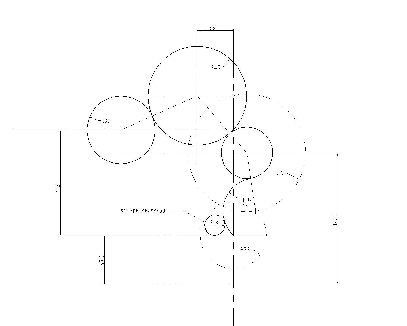

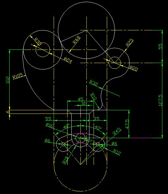

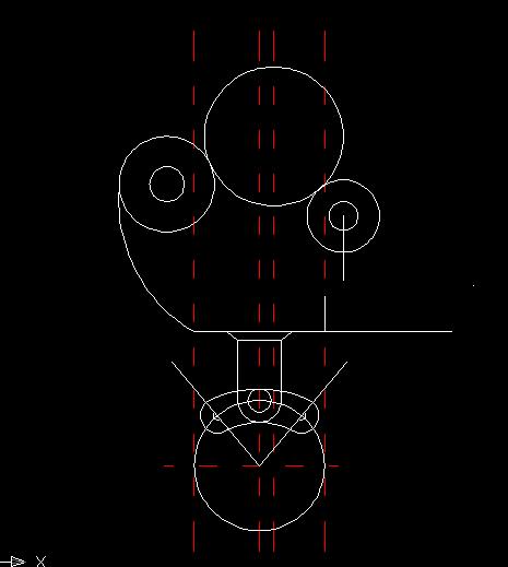

这个是原图 后面哪个半径是32 的圆怎么画才能相却??为什么我用圆弧画相却的时候 却点只能在一个地方 不能下移???高手帮帮我 最好能做成GIF动画弄上来! 谢谢!

那个圆弧的圆心是可以求出来的:过φ20圆的圆心画一半径为R57的圆,过圆弧起点画一半径为R32的圆,两圆的交点即为该圆弧的圆心,过该圆心画一半径为R32的圆,剪切掉多余部分圆弧就画好了。9 B" W: G/ |7 C5 B4 z3 U
当用画圆弧的方法画该圆弧时,你捕捉到的切点是从起点到圆上画直线时的切点而不是圆弧与圆的切点,所以该切点是确定的,不能下移(即你画时所出现的问题)。' G3 U  {, |$ N9 s( j8 P

回复 2# rongjian 的帖子
“那个圆弧的圆心是可以求出来的:过φ20圆的圆心画一半径为R57的圆,过圆弧起点画一半径为。。。。。。。”; ?0 l, A' v5 V
R57应为R52吧?
发表于 2009-3-12 13:13:26 | 显示全部楼层 来自: 中国江苏无锡
原帖由 wang2003 于 2009-3-12 12:47 发表 http://www.3dportal.cn/discuz/images/common/back.gif
! R. t+ B; X. U0 H  C“那个圆弧的圆心是可以求出来的:过φ20圆的圆心画一半径为R57的圆,过圆弧起点画一半径为。。。。。。。”
2 ?; B- y' O* w, cR57应为R52吧?
7 K8 t" @1 j/ a/ m, x3 Y
R=32+25=57
& w' N( Q  ?0 f* p/ ?( N* q4 ER32的圆弧是与R25的圆弧相切,不是与φ20的圆相切,只是R25圆弧与φ20的圆是同心的。
发表于 2009-3-12 13:36:06 | 显示全部楼层 来自: 中国山东青岛
直接倒圆角不行吗?画好R10,那不是有两个边了吗?真接倒不行吗?

发表于 2009-3-12 15:00:15 | 显示全部楼层 来自: 中国江苏无锡
原帖由 lingzi1018 于 2009-3-12 13:36 发表 http://www.3dportal.cn/discuz/images/common/back.gif
- m: p' A0 b- P) K1 A% s  z: C直接倒圆角不行吗?画好R10,那不是有两个边了吗?真接倒不行吗?
# M! T$ l, s; i* f2 F, s9 r8 t
正好相反,能通过倒圆角画的是R10而不是R32。0 |) ]7 t, W* t
如果不求出R32的圆心位置,是没有办法求出R10的圆心的

发表于 2009-3-12 23:41:43 | 显示全部楼层 来自: 中国广西南宁
多多使用相切-相切-半径画圆弧即可

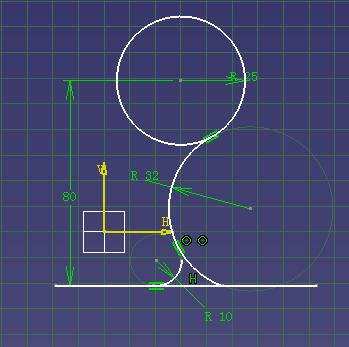

发表于 2009-3-12 23:56:48 | 显示全部楼层 来自: 中国广西南宁
如图,不过是catia画的
如图,不过是catia画的
发表于 2009-3-16 11:54:32 | 显示全部楼层 来自: 中国北京
以圆45以上的47.5端点为圆心画R32圆,再以圆25圆心画R57的圆,两圆相交点再画R32圆,再利用相切-相切-半径画R10的圆。这样就ok了。
