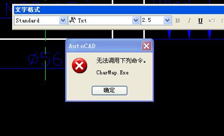

[求助] 没办法使用符号里的其他功能
发表于 2009-3-12 13:28:28 | 显示全部楼层 |阅读模式 来自: 中国福建厦门
请教各位为什么无法调用
发表于 2009-3-12 13:33:09 | 显示全部楼层 来自: 中国山东青岛
是不是装的不好啊?少文件了?
 楼主| 发表于 2009-3-12 13:43:11 | 显示全部楼层 来自: 中国福建厦门
应该不是 我重装过了 还是那样 不知道是不是电脑系统问题

 楼主| 发表于 2009-3-12 14:04:41 | 显示全部楼层 来自: 中国福建厦门
可是映射字符怎么下载 还有我怎么安装
发表于 2009-3-12 15:50:41 | 显示全部楼层 来自: 中国内蒙古通辽
从别的电脑中把Charmap.exe复制到你的 windows\system32 下.
! \) f4 g. a1 n- q& n# D如果你的windows\system32 下有这个文件,但CAD还是报错,那么可能是path环境变量不对,只要将 %SystemRoot%\system32 加到path变量中即可.
发表于 2009-3-12 16:39:21 | 显示全部楼层 来自: 中国辽宁鞍山
应该是windows安装的组件没有选全
发表于 2009-3-16 11:39:32 | 显示全部楼层 来自: 中国广东中山
系统问题,,我也试过,,,不关CAD软件本身,,,,出现致命错误导致的吧,,,
