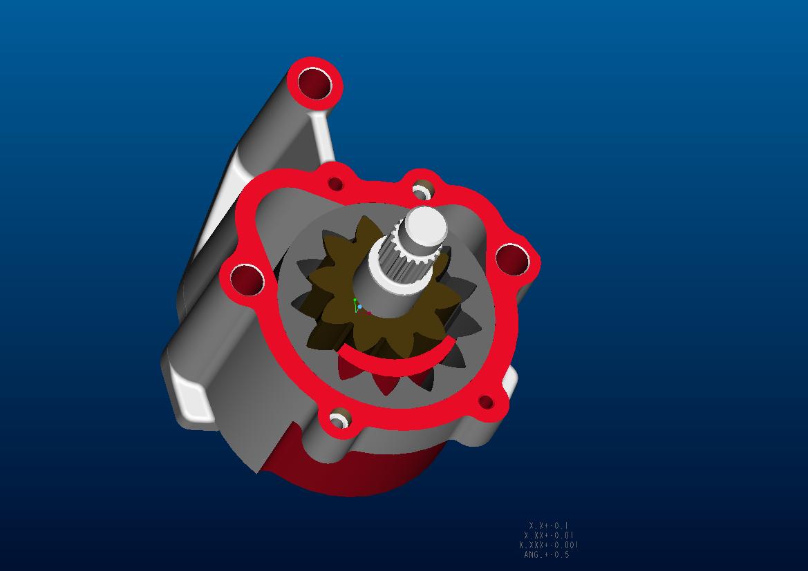

[求助] 有尝悬赏:请帮忙做泵流体分析,3d图已上传
发表于 2009-3-12 13:42:40 | 显示全部楼层 |阅读模式 来自: 中国湖南衡阳
如题,谢谢啊+ R0 r/ o( k6 w! s3 h1 d! X

发表于 2009-3-12 16:16:41 | 显示全部楼层 来自: 中国内蒙古通辽
齿轮泵的流体分析较为复杂,短时间难以出模拟结果
' K8 Q4 r0 Q' P0 J" p你要是想出分析结果,建议楼主做有尝悬赏,定有高人给帮你分析 titter
发表于 2009-3-12 17:21:49 | 显示全部楼层 来自: 中国陕西西安
即使要做,也得吧prt图上传吧
发表于 2009-3-12 17:24:10 | 显示全部楼层 来自: 中国山西太原
如图外齿轮与内齿圈偏心安装,外齿轮为主动,内齿圈跟着旋转。外齿轮与内齿圈在上部啮合,下部为空档。在空档处通进油口,油流入空档,油随内齿圈旋转,当转到靠上的位置时,由于外齿轮与内齿圈啮合,外齿进入内齿的齿间,将油挤向出口,如此循环,达到了输送油的目的。
发表于 2009-3-12 21:21:41 | 显示全部楼层 来自: 中国内蒙古通辽
gaoyns % j1 i  Q- f9 @4 f) S- m
楼主需要的是流场分析,考虑楼主看来事在必行,故我强烈建议版主将该帖移动至:CFD 计算流体动力学 技术交流专区,相信应该有高人帮楼主出分析结果
( h" H$ E$ C9 x/ z4 d' Z8 A其实齿轮泵我见过一个外国视频教程做的流场分析,具体好像是FLUENT做的!
  Y6 D* |! Y1 F- n" N2 }% j, K我及其想尝试用CFX帮楼主做做,不过暂无闲暇之余 (出差)5 j$ B% [- c+ d9 }
