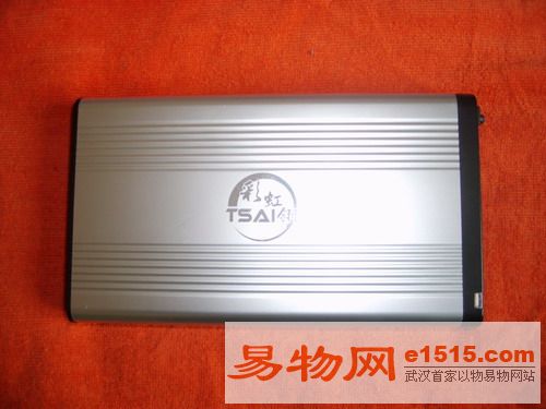

请问:

# r1 j8 `$ L% W- `' H8 @9 H1 P1.一般铝合金移动硬盘用的具体是什么材料(牌号....)
/ `9 t- R, z9 Q6 F( S9 g5 X. }% f% n. i# c- \
2.可以说一下具体的加工过程吗?是拉伸成型的吗??(如图1)& u3 C* N- o7 ~& B0 _
* `6 |/ D8 t8 \. `5 q) [9 t& Z& I3.表面上的波浪纹是如何加工的,是滚压出来的吗??# U) d9 K' h# {4 {3 U  W
7 K  {0 u2 B& U8 A+ d希望了解的出来指点一下,先谢过了!!!!!!

1、采用6063即可,铝合金中的大路货
- L* f* M7 V1 {( O9 r2、是挤压成形,然后表面处理,有的拉丝,有的阳极氧化、有的还染色了" |) x) b0 n4 r" N6 p8 a1 |
3、波浪纹是挤压产生的,关键在于挤压模的设计
