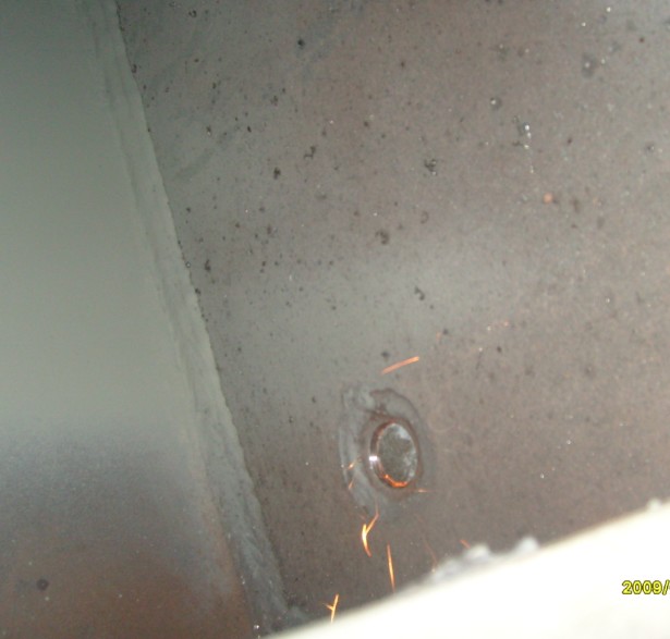

各位好;
$ s: z- h. g+ u4 g5 d1 ~这个是个液压油箱的放油孔,是个大型机器上的
- I+ d5 o* V$ E4 C原来是设计的是M33X2,现在量出来是内径31: ?6 c5 B7 o8 l( m9 r  m7 Y
师傅们就用砂轮机打磨
- H9 U8 F2 V, u) l8 |/ w- T这个是否有问题。
; D$ }5 B! c9 [7 X1 |是否会漏油。
发表于 2009-3-12 16:50:30 | 显示全部楼层 来自: 中国上海

如果螺纹孔外部如图处理后,直接表面堆焊打磨平整即可,然后在其它适宜位置重新钻孔攻丝。个人建议谨供参考。

发表于 2009-7-19 09:16:28 | 显示全部楼层 来自: 中国湖北武汉
我建议直接堵住,在别的地方钻个螺纹孔2 T% R4 R: j; l
或者直接将该螺纹孔扩大,更换大的螺栓。

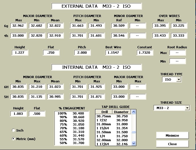

发表于 2009-7-22 12:27:54 | 显示全部楼层 来自: 中国香港
对于M33*2的细牙螺纹,中径为31.701,小径为30.835,基本公差为+38um,现在实际测量的小径为31,比标准要大,根本不需要打磨。

发表于 2009-9-4 17:05:28 | 显示全部楼层 来自: 中国辽宁沈阳
M33*2细牙螺纹小径为30.835,而实测为31,根本不需要打磨。9 Y% E+ u! }$ m7 @6 q
油箱上面放油孔所用油堵的螺纹根部应该加置O型圈。
