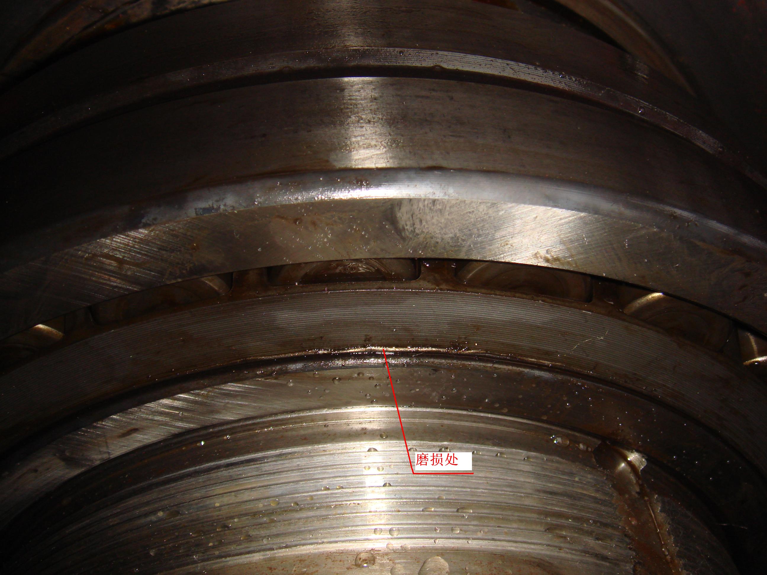

轴承保持架磨损问题
[localimg=400,300]1[/localimg]+ Z; {8 v* `! m0 q5 \9 f
保持架是冲压钢,保持架内圈磨损

那个位置磨损最好用红线标识出来
发表于 2009-3-13 19:52:09 | 显示全部楼层 来自: 中国湖北十堰
从图片上看是钢质保持架,这种保持架应该是强度较高,重量较轻,运行温度可达300°C,一般是不受滚动轴承的矿物油基或含碱油基润滑剂及有机溶剂的影响,但遇水会生锈,而图片中的轴承上好像有不少的水渍,原因可能是生锈后磨损的。

此一保持架,极易产生保持架引导边内孔磨损。原因在于,这一间隙不易建立油膜。有可能的话,加喷嘴,强制润滑。----选用这种类型保持架轴承,应用于无冲击、较高速度的应用。

轴承上面那么多的水,是从什么地方来的,这个要查清楚的

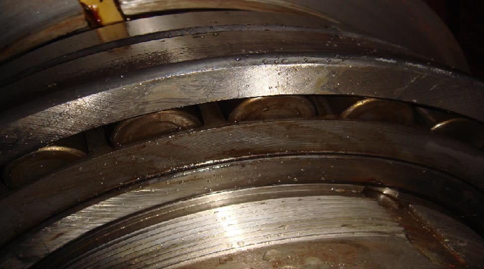

澄清一下,轴承上面是刚洗过的清洗剂痕渍,再发一张照片

) @$ A+ [# l/ P* K9 m DSC00515.JPG

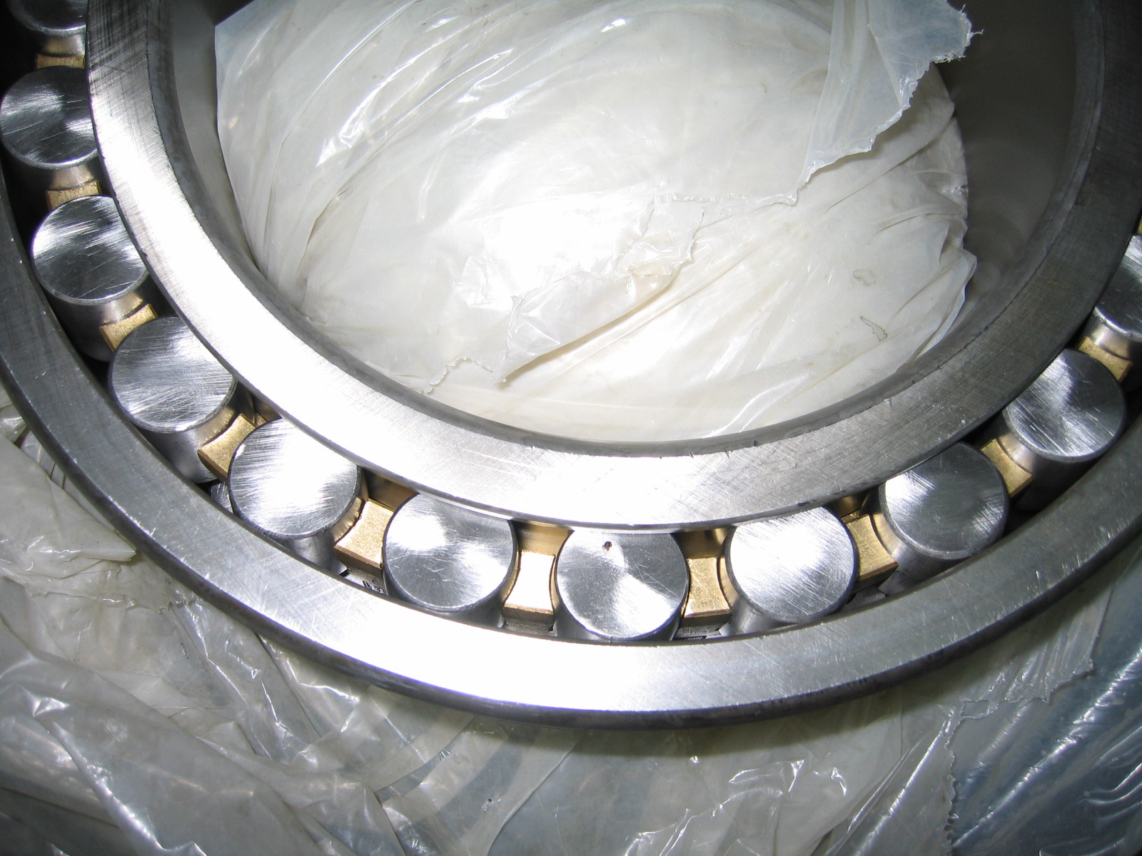

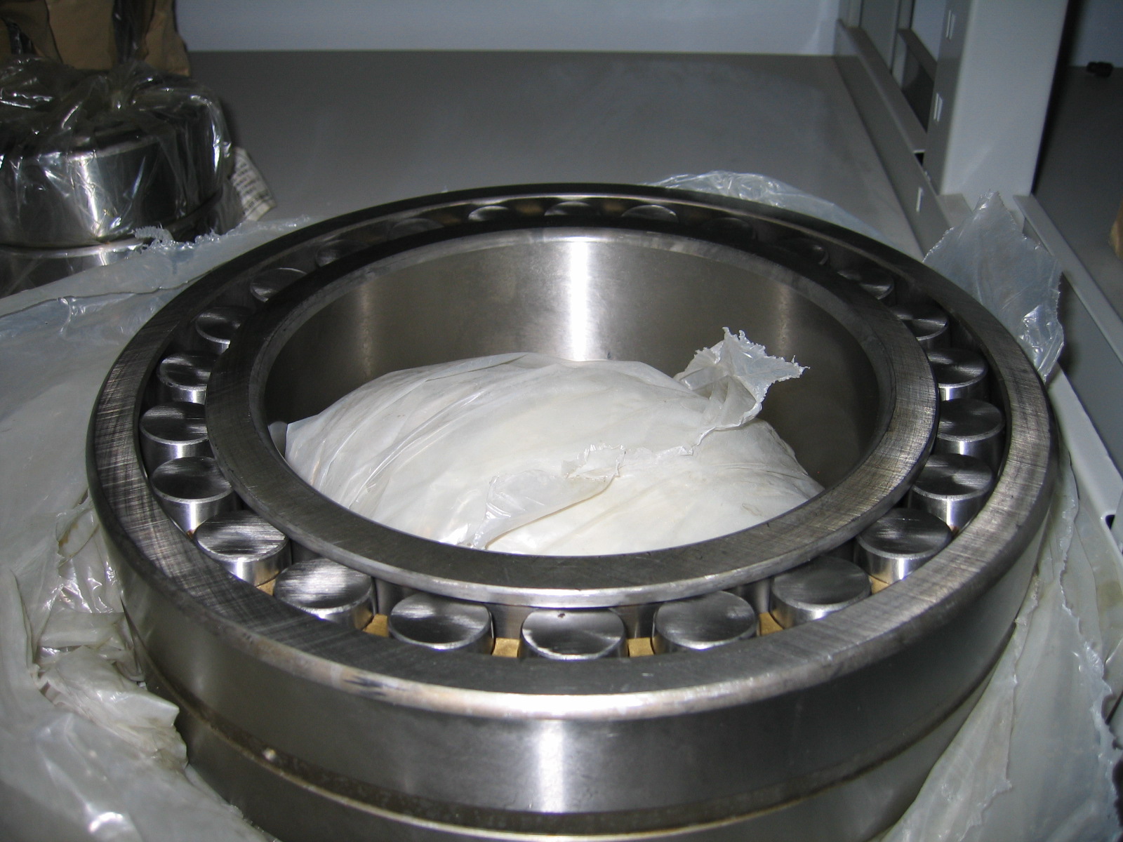

呵呵,没想到楼主真是信任这个网站里的人啊。下面是个人意见,仅供参考:
9 x1 E3 L: [; L/ o1.在国内制造的轴承而言,CA型SRB应用在磨煤机的场合较多,所以楼主选用瓦轴的CA型轴承应该说还好。0 a3 i) K( h) S- P+ {. s2 Y0 c! X0 J
2.针对上面冲压保持架内径磨损的情况来看,CA的应该可以避免。1 c2 P# L# L: ?1 ^; D0 M( v
3.提醒楼主一下,CA型黄铜整体机削保持架,有个天生的不好的地方是,如果一个方向承受轴向力过大大,或者只有一列滚子受载时,可能导致滚子歪斜,增加摩擦。所以径向受载一定要大于只有单列滚子承载时的极限载荷,轴向力也不能大于极限载荷,所以你最好询问瓦轴的工程师,给出极限值。
4 e6 [9 [2 [% k7 l* F7 N" k3 p4.再提醒楼主一下,据我的经验,国内在CA型结构上大多数有个设计的毛病是,装滚子缺口设计的比较保守,这就会导致滚子在装配过程中,较难装配,很有可能在两个缺口下方的滚道处有擦伤,在运转过程中,提前造成轴承失效!

从图片上看你这不是SKF轴承,应是仿冒的,它主要问题就是保持架内径与内圈的间隙小了。

根据楼主所发的图片来看,冲压铁架也只是内径的一小部分磨损,并不是全部.这样我初步分析的原因是,铁架内径有变形,才致使内径被磨损.可楼主说更换了一套新轴承后磨损依旧,那我就基本上排除了内径变形的原因了。这种情况有可能是轴的问题造成的.由于轴的同轴度不好,造成轴承在运转中,内外圈不在同一个平面,导致轴承非正常运转,使铁架内径被磨损.如果是这样的话,即使楼主更换了CA型的轴承也不行,那样会导致CA型轴承在运转种不平稳,或单边受力,或磨损不均匀等,这些原因都会是轴承早期失效.按理说,CC型的轴承要比CA型的相同条件下运转的较好.所以,还是建议楼主检查一下轴的精度再做更换决定!
