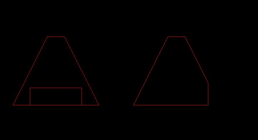

这是客户给我的一个钣金件,钣金厚度1.2
0 m+ D2 S0 p- `0 v" T
* A" S. G# @  b6 P, J
' B  s) E0 M1 q# `  r! d我怎么也看不出它是什么样的
  O( {1 ]1 F0 Z% V. n) a6 @: f- f% Y) x
请高人赐教此零件图的三维图* y( @$ g; Z; {8 h0 `8 I

视图不全,最起码应该还要有一个俯视图
发表于 2009-3-12 18:34:03 | 显示全部楼层 来自: 中国广东深圳
看不出来,应该是缺少视图吧,或者有文字描述?

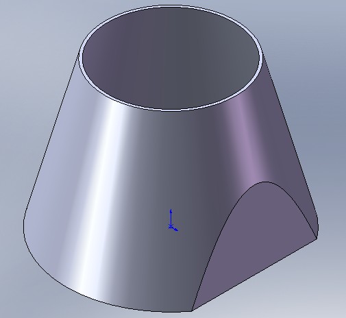

楼主主视图缺口处的轮廓是个长方形,你的这个是抛物线。

没有了
# w& Q2 j! E9 D- ^5 g3 r
  j9 d& Y' k  k8 l4 _9 h( n客户给的就是这样的图

楼上的兄弟4 m  t' {. k6 v
$ ]* ?3 f0 ^& [: A9 B/ \# x* r& b
6 J! J$ d1 h0 t+ V+ {
你的那个圆锥用SW钣金怎么画2 ]  b2 i* ]" t) @1 `/ a. K
+ Q% Q. T& H  i如何展开
# c( d' g8 t$ W  e& S  X, b- u- n# |0 m$ @/ C6 P2 T7 s
请指教

在没有其他说明的情况下,谁能看得懂也就神了。

图纸是第三视角,显示的是两个面,楼上画的是对的,至于顶吗有点与图纸不合。不好意思,我加入的迟,到现在还不知道怎么上传附件, :L :L ,

图不全. 没有虚线.
发表于 2009-3-22 21:00:31 | 显示全部楼层 来自: 中国广西梧州
应该是视图不够,或者起码要有文字说明

那个客户是逗你玩吧。
发表于 2009-12-1 13:28:31 | 显示全部楼层 来自: 中国江苏无锡
客户给的图纸投影有问题。

9楼同志,用圆口再那样开缺口应该更接近.

错的主视图就对不上号了 4# pss0902
