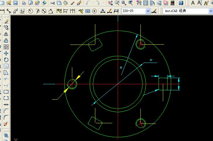

请问为什么有点图档转换找不到字体啊

我需要怎么做才能找到原有标注,谢谢!!!!

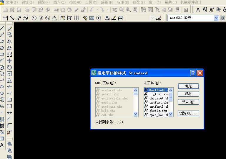

由于不知道你的CAD图中用的是什么字体,所以无法准确回答你,建议你弹出的在指定字体给样式Standard对话框中更换字体多试试,优先推荐你先试gbcbig.shx。

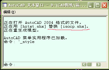

首先你在打开时先指定一种替换字体,等文件完全打开后,按F2调出AutoCAD文本窗口,从中你可以找到被替换的字体名;

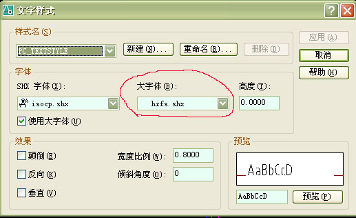

然后再打开“文字样式”对话框,在这里可以看到文件所用的原来的大字体名;. X4 r/ ]. M* i; U
" y1 a# H! j$ u. E4 w4 T; x最后所要做的就是到各部分版本的AutoCAD软件下载及1319个AutoCAD字体下载下载所需要的字体
