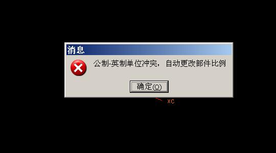

今天无意中碰到如下的问题。不知道怎么解决

就这样 正常 单击确定., x# L7 U3 t9 `/ x
 通过编辑----变换---比例---1/25.4

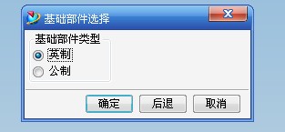

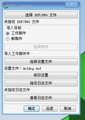

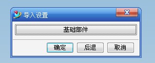

导入时选择修改设置----基础部件---公制----OK(如图)
