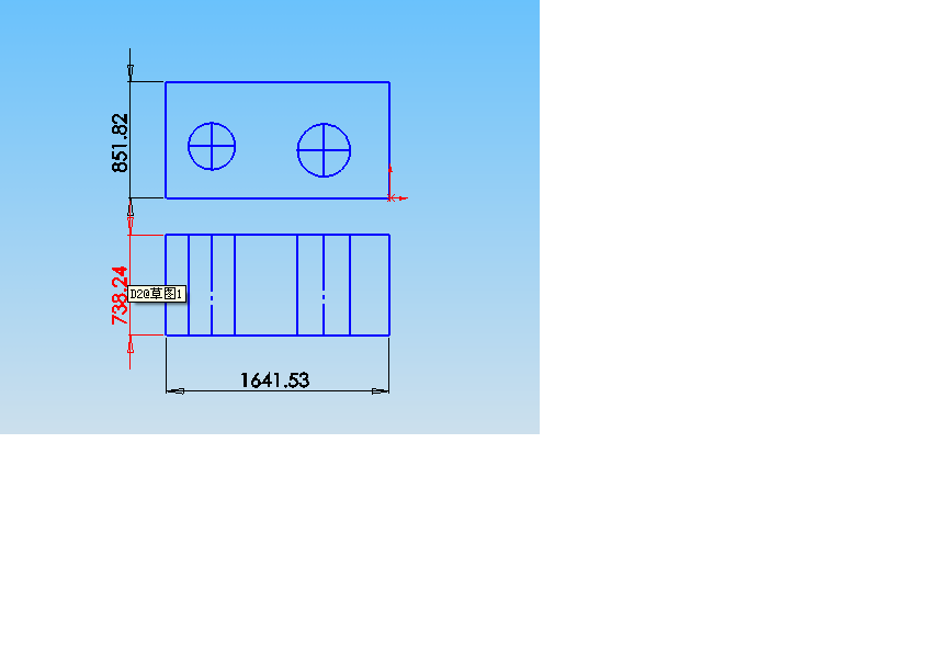

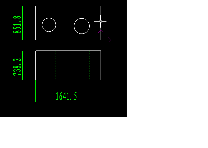

我今天上班的时候,用caxa画的图转换成dwg格式后,用sw草绘时,打开图的尺寸不是那么多,不知是怎么回事?请各位高手指点哈?但是我在家画时,自己的好像又是1:1了,不知是不是有个比例设置问题,可能我没找到,请高手能否解释一下这些。

 楼主| 发表于 2009-3-12 20:52:44 | 显示全部楼层 来自: 中国重庆
刚刚没注意,下面发两张图看哈,我家的转换时,尺寸是正确的,但是工作的电脑上转换后尺寸就变了,能否说明下原因
发表于 2009-3-12 20:57:24 | 显示全部楼层 来自: 中国上海
没什么呀,两张图纸标注样式里设置的精度不同,一个是小数后一位,一个是小数后两位,其实都是一样的。

发表于 2009-3-16 09:34:28 | 显示全部楼层 来自: 中国湖北武汉
是caxa设置的默认精度与solidworks的默认精度不一致造成的,sw草图是可以修改的。
