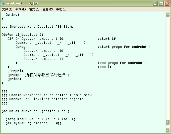

我的 CAD 是刚安装 的,但是 我在用的 时候 发现 选着 一条线段 以后,不能使用 鼠标 右键 里的 全部不选 这个 选项。命令栏 里 提示:
& {7 y* I4 v; b1 L+ a+ N7 r7 q命令:  ; 错误: no function definition: AI_DESELECT
5 t/ A. O3 a# K& H这个 有什么 办法 弄掉 啊??
7 Z% M6 [( a& A高手 给个 建议 ——谢谢啊!
发表于 2009-3-13 13:04:55 | 显示全部楼层 来自: 中国江苏无锡
这是个在acad.mnl中定义的函数,其代码为
; [8 g, J; ?$ A  b% p' ~/ w/ I3 P;;; Shortcut menu Deselect All item.
; d' W! O% i! ]* m; e4 K(defun ai_deselect ()
( D$ h# |4 \( }   (if (= (getvar "cmdecho") 0)                        ;start if3 L$ ]( S% H9 N7 j+ r# g/ O
       (command "_.select" "_r" "_all" "")# `2 v& U0 b1 d; u. f, r- Q! g5 s7 _
       (progn                                                    ;start progn for cmdecho 1
/ U# H: q& ~& k3 b. E9 w) D/ t           (setvar "cmdecho" 0)+ _8 S# z, R; @6 X2 D6 X1 |
           (command "_.select" "_r" "_all" "")1 d% X/ U1 G) W+ L
           (setvar "cmdecho" 1), z. z& ~' `) C
       )                                                             ;end progn for cmdecho 1
# C9 Y$ ^1 s2 S( F6 R# V# Q6 Q8 B   )                                                                 ;end if
+ l$ j! {3 U  E& `+ k$ _   (terpri)  t% T0 {9 Q" {/ `
   (prompt "所有对象都已取消选择")
" _) }7 C4 O( ]4 P   (princ)
  q- q! L" e" R, Z+ v)
3 ~' B1 M  g4 Y4 l+ c. G;;;
8 ~% i* x+ H* s3 n+ O你可以看一下在你的acad.mnl中有没有上述代码。) |2 P* y: K- t" p+ \8 e
这个函数的作用与按Esc键的作用是一样的,你可以通过按Esc键来达到这个函数的目的。
