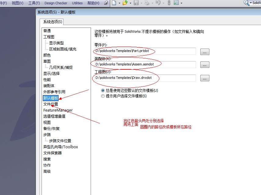

用我的模板吧! f" y' x# ]- t7 H$ \+ Y+ N
http://www.3dportal.cn/discuz/vi ... page%3D1&page=1
 楼主| 发表于 2009-3-12 21:32:30 | 显示全部楼层 来自: 中国北京
太谢谢 了,我下来看看。做鬼我都要感谢你!
 楼主| 发表于 2009-3-12 21:37:48 | 显示全部楼层 来自: 中国北京
下来后,怎么用啊

安了一下,工程图打不开,说版本高。我是2008sw。我再找找吧。等我换了2009sw也要继续感谢你!
