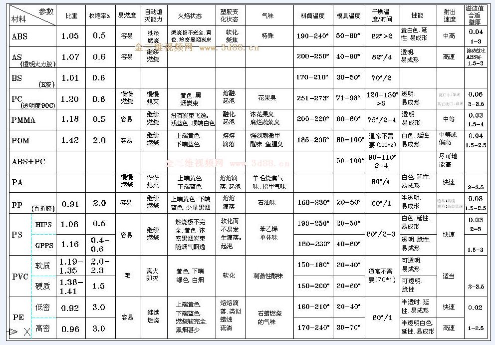

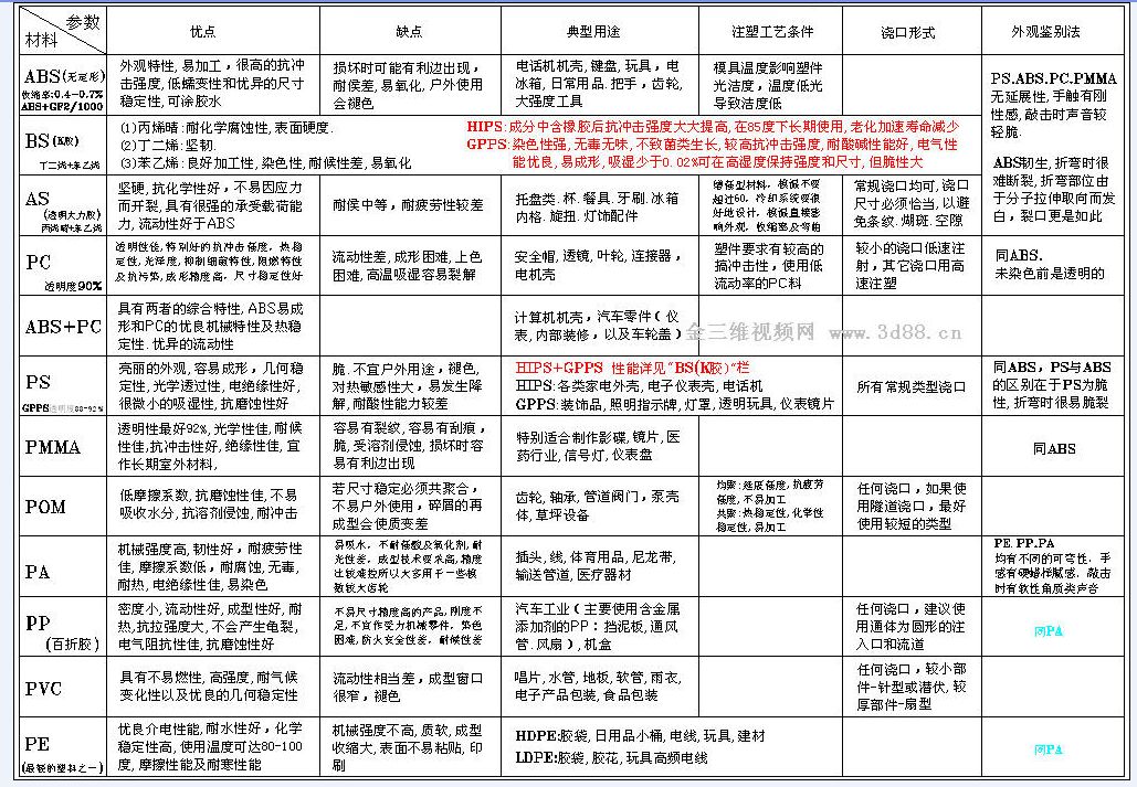

常用塑胶特性(很多台资企业面试会考)资料好的话顶一下. }5 D2 |: Q; h5 P

不错,对12种常用塑胶的特性、优缺点及使用范围进行了介绍。
