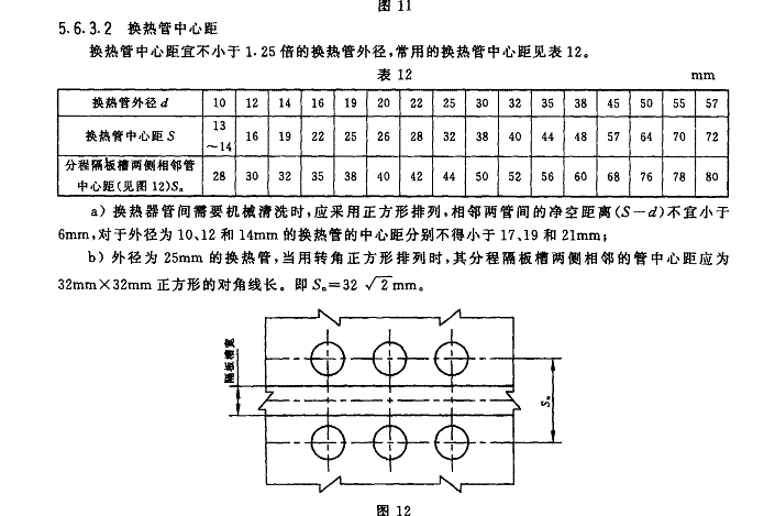

发表于 2009-3-13 11:13:53 | 显示全部楼层 来自: 中国黑龙江哈尔滨
不知道楼主这个S是指的换热管中心距还是分程隔板槽两侧相邻管中心距
4 ]7 v( I' A, p! R8 `0 E; N两者是不同的,请看下我的附件,看是否对你有帮助。0 r5 I4 r" T2 b. z" g" ?
刚刚查看书籍,找到正确答案,给楼主参考,看附件
# e5 D3 D% S3 u2 n7 Q% w6 D* C3 f
. o! l5 _! y& K[ 本帖最后由 wodexiaohei 于 2009-3-13 11:23 编辑 ]

发表于 2009-3-14 12:24:05 | 显示全部楼层 来自: 中国黑龙江哈尔滨
看我的另一个附件有答案,是中心距

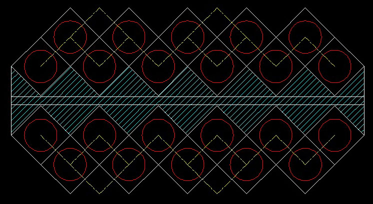

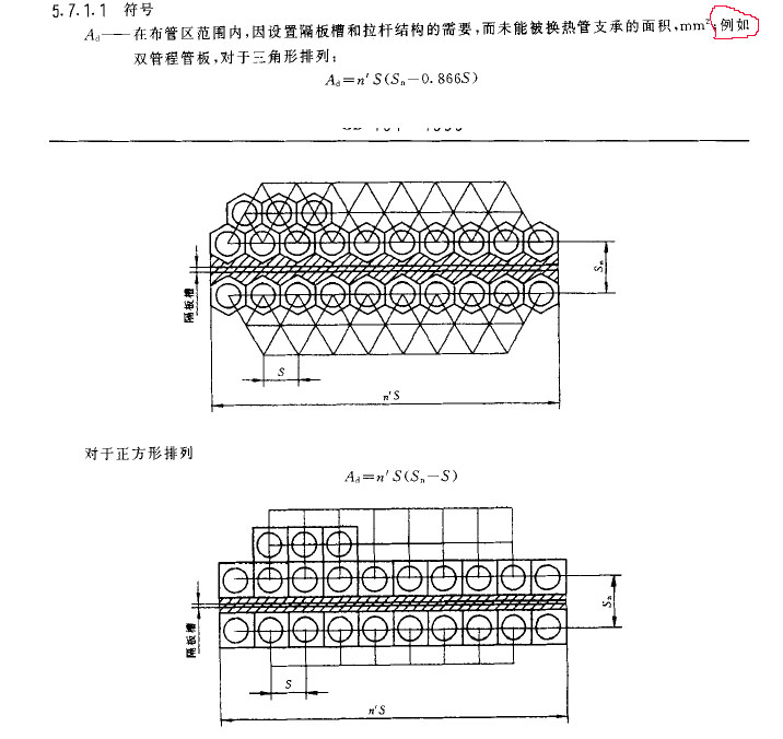

发表于 2009-3-19 22:06:23 | 显示全部楼层 来自: 中国江苏无锡
我认为楼主对标准的理解错误了,标准中的两种情况是举例(标准中已指明“例如”见下图)
2 [; |% d/ D3 b! S5 S, l 151-1.jpg
* H5 Z/ y8 U# K1 j而不包括所有情况,根据你的情况(转角正方形排列)我认为应该是计算下图中阴影部分的面积。) y; Z5 [. b* P2 l

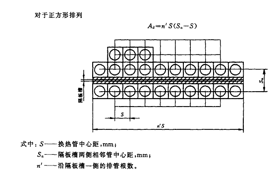

 楼主| 发表于 2009-3-25 19:00:08 | 显示全部楼层 来自: 中国山东济南
原帖由 rongjian 于 2009-3-19 22:06 发表 http://www.3dportal.cn/discuz/images/common/back.gif* O$ A# U- X8 |8 s/ Z1 I
我认为楼主对标准的理解错误了,标准中的两种情况是举例(标准中已指明“例如”见下图)  Z0 A& A- W3 B5 S" z* T" B
1220043
2 q" a$ V' g  X) r而不包括所有情况,根据你的情况(转角正方形排列)我认为应该是计算下图中阴影部分的面积。
# ^$ }* G6 _7 c! P' Q! h7 a* t& P1220044
请问楼上的理论依据是什么?谢谢!

Ad=n'(√2S)Sn-n'SXS

发表于 2009-6-19 10:39:31 | 显示全部楼层 来自: 中国四川成都
肯定是32X√2mm,看看技术书籍中关于Ad的含义就知道了。以为照标准套就能作设计那是大错特错了。
