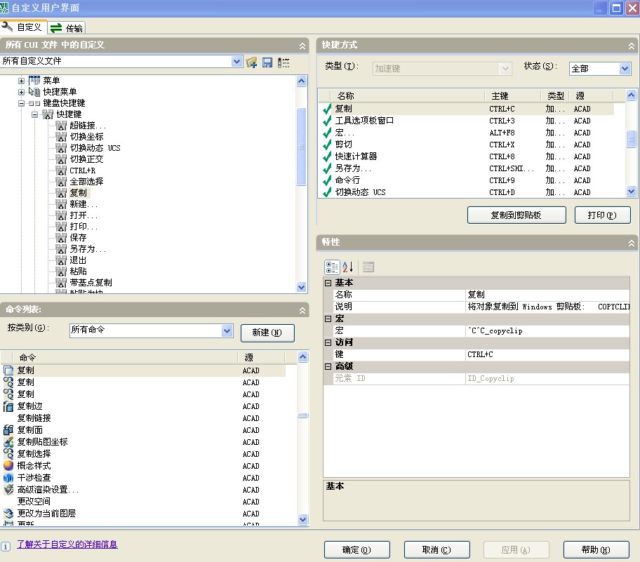

我原来用 2002 或者2004
: v' y1 ^: L5 f3 C6 R7 |, A可以在自定义 键盘哪里直接设置 比如CTRL+R 我用它设置成标注R角大小& T5 H3 p) c8 |% x/ \
2007我 下载用了会 怎么也找不到怎么设置的 ! u0 f0 W- V# D" A. C1 K" X
待高手解决!1 u6 @/ t0 x6 c* W- ^: o) ?9 ?/ v5 c

楼主点工具(菜单)→自定义→输入自定义设置,在弹出的对话框里进行设置、编辑、添加。
4 ?) K2 _. I+ |见下图。
wang2003 + 3 应助
