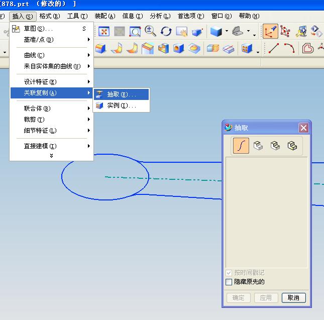

发表于 2009-3-13 20:21:24 | 显示全部楼层 来自: 中国河北沧州
直接抽取就行啦!
