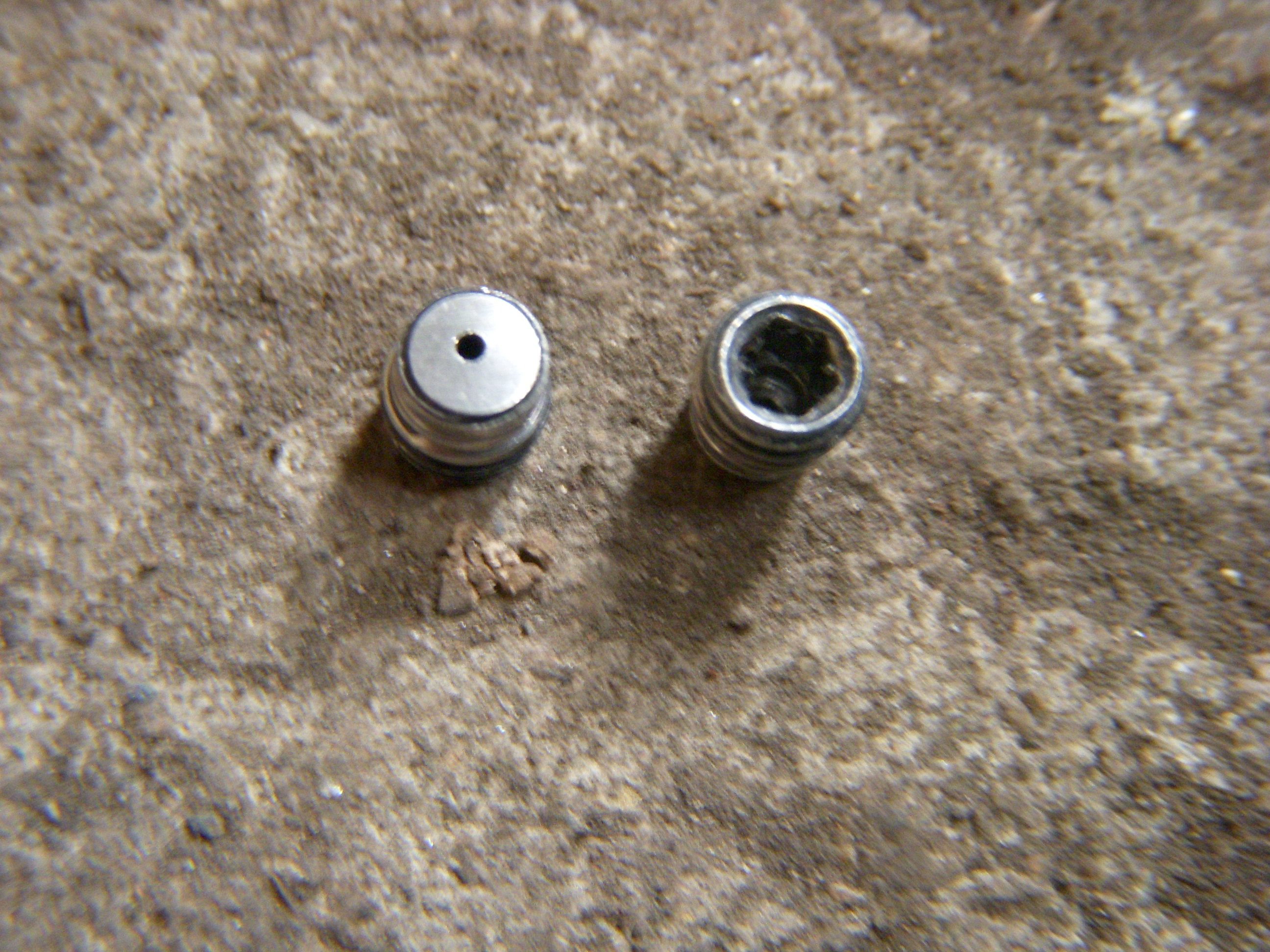

回复 9# 格斗门 的帖子
我们的设备要求快速换向的 所以我把那两个阻尼孔去掉了 阻尼是干啥用的我当然知道" U6 h5 k0 H2 \& e* L4 l4 b
谢谢
发表于 2009-12-28 22:34:19 | 显示全部楼层 来自: 中国辽宁营口
14号也太小气,知道就晒一晒嘛!对于手动控制方式为什么要快速换向?

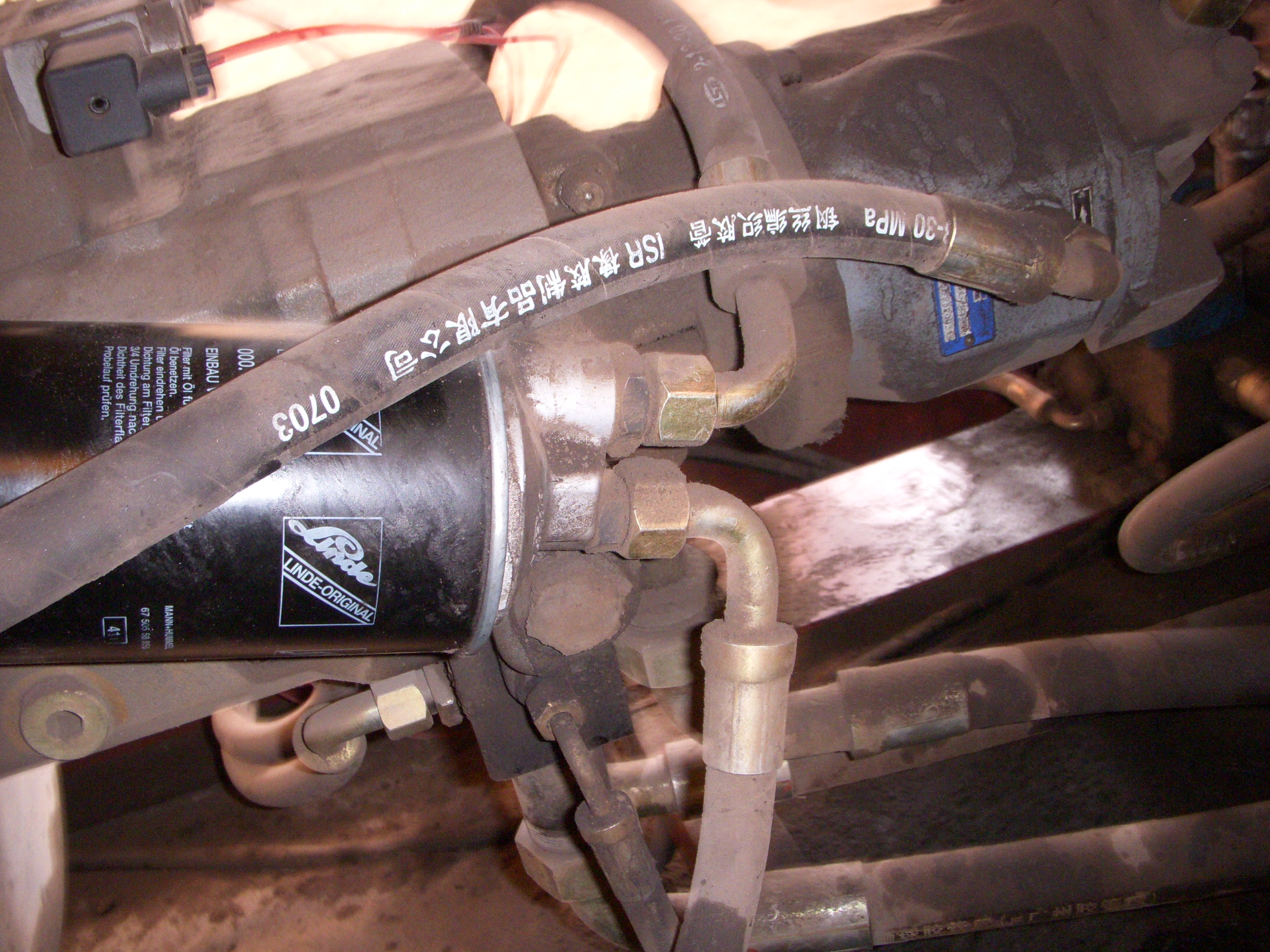

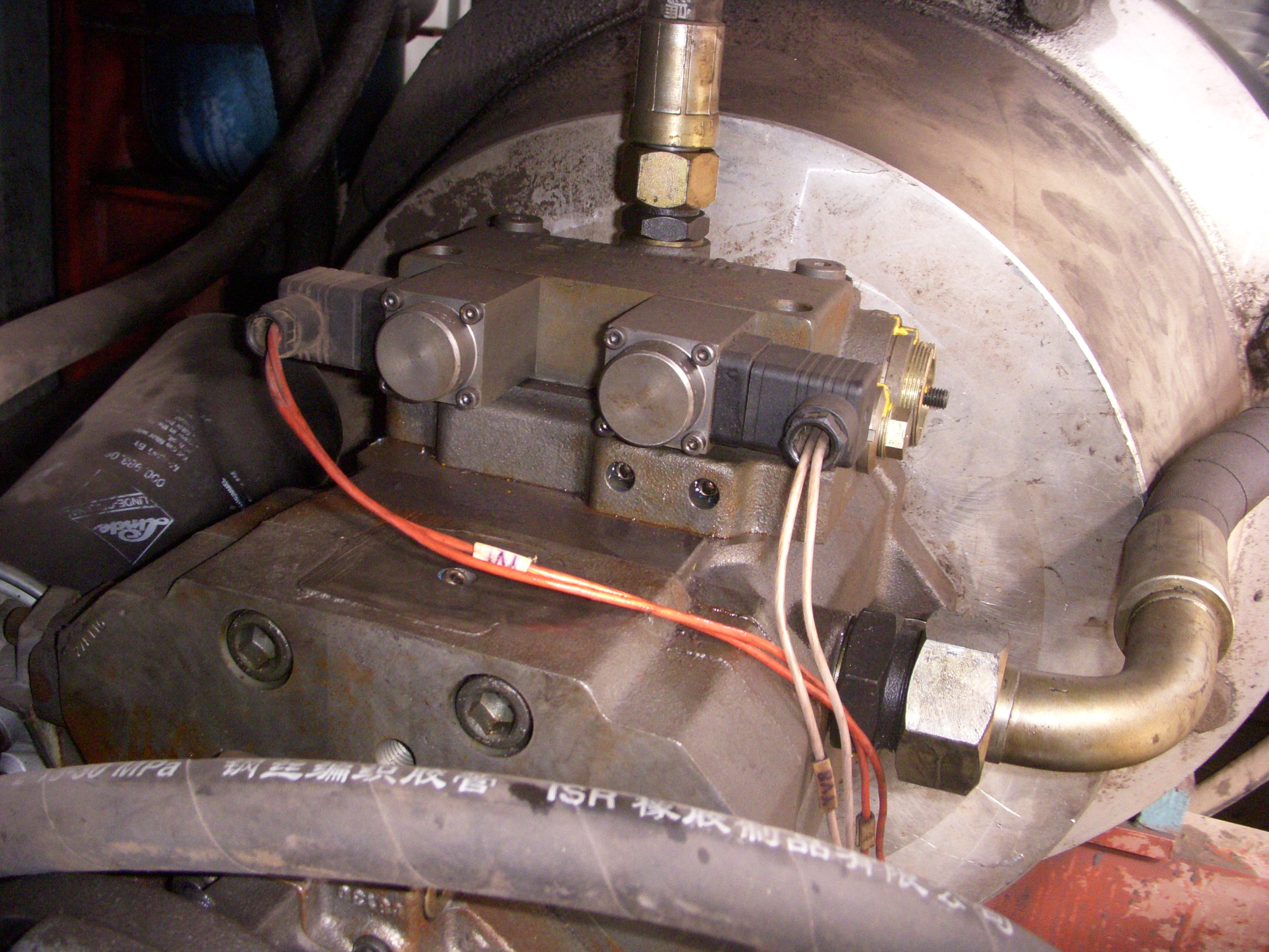

发表于 2009-12-29 09:37:48 | 显示全部楼层 来自: 中国北京
这是林德泵具体照片和拆掉的两个阻尼孔
/ X" c" K/ ]) }- q2 ]我们设备要求快速换向故将其拆掉 而且我们这的林德泵是电比例控制不是手动控制的
发表于 2009-12-29 12:27:38 | 显示全部楼层 来自: 中国辽宁营口
这是拖泵吗?但是你要换向快阻尼孔取消是问题,但应该还不够,我建议你把补油压力提高,装补油压提高至34bar左右!
7 g  I, m8 A' Q& N0 d+ v/ I, \3 M) h/ i" ^6 }- i) a
    为保证水泥泵的小冲击和边续泵送,要求泵的可控性和快速响应要求高! 电控的信号输出是很快的,但是泵都有一个反应时间,所以存在比较大的滞后。  对水泥泵一分钟26次已经足够,  但是在双泵送缸交替时,都会存在冲击和间断,这就要通过电控对这个切断做优化。   快是必要,但是电控上的算上补尝也是非常关键的!  最好是两个环节一起下手!

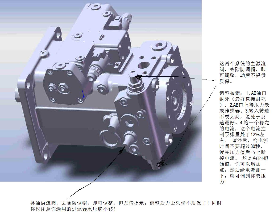

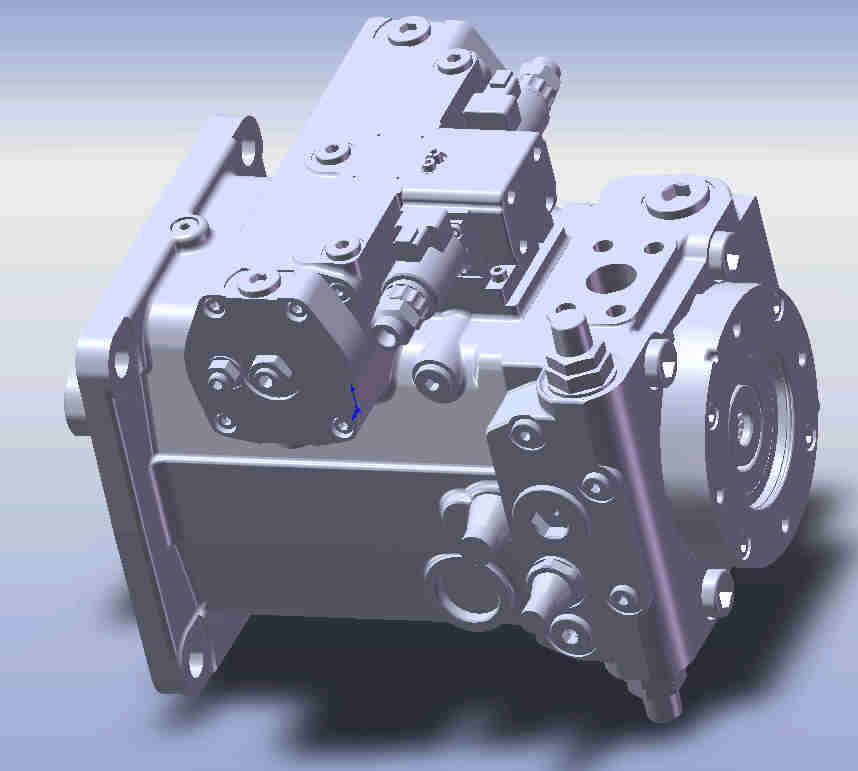

发表于 2009-12-29 15:35:43 | 显示全部楼层 来自: 中国北京
您说的没错 去掉阻尼孔后 又把电控放大板做了文章 终于搞定快速换向的问题了 但与此同时冲击也大了 鱼和熊掌不可兼得啊 呵呵 顺便问一下力士乐闭式泵中主油路压力溢流阀(两个)在哪里调节啊
& x, O, S( N/ E, u8 C0 o上一个力士乐A4VG的照片哈
发表于 2009-12-29 16:03:25 | 显示全部楼层 来自: 中国北京
回复 17# hkjdtz 的帖子
调高补油泵压力有什么用呢?解释一下 多谢!!
发表于 2009-12-29 18:25:03 | 显示全部楼层 来自: 中国辽宁营口
请查收图片, 调高补油压力是进一步提高变量速度!  你感觉冲击是正常的!从没压力到有压力的转化太快,给你感觉就是冲击!  对泵没有什么问题的!
