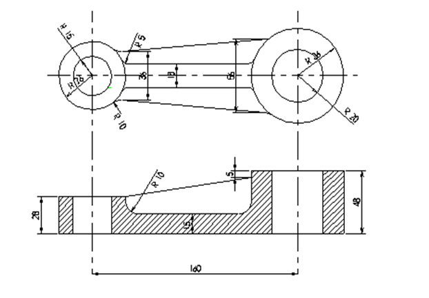

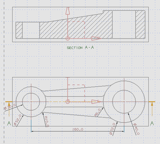

在制图是发现一个问题:怎样使带有加强筋的全剖视图中的筋不参与剖视(如图1所示的效果,图2是我用全剖视图做出来的效果)?
1 z4 u) p3 U% w$ |我也想到过用局部剖视图,但绘制局部剖视线时好像很费事儿,不知道各位是否有什么高招没有?请知道的朋友详细解答一下,谢谢!

图1的视图是有问题的

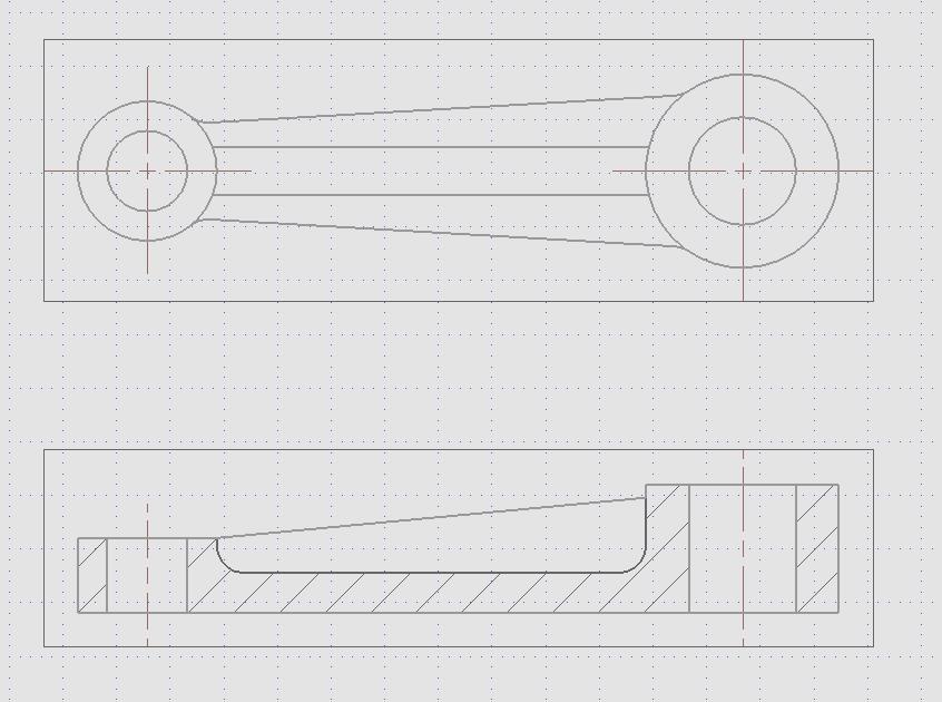

做了一下,不是不可以做出来,只是不太实用。这个图最好不要剖,用虚线表示孔就得了!

有很大一部分还是国标制图方法,,老外还是不懂啊

手工修改剖面线?9 v* R' c& D2 w/ ]! X9 K0 }9 O
, C6 D; ?9 |( v' u
能不能介绍哈
