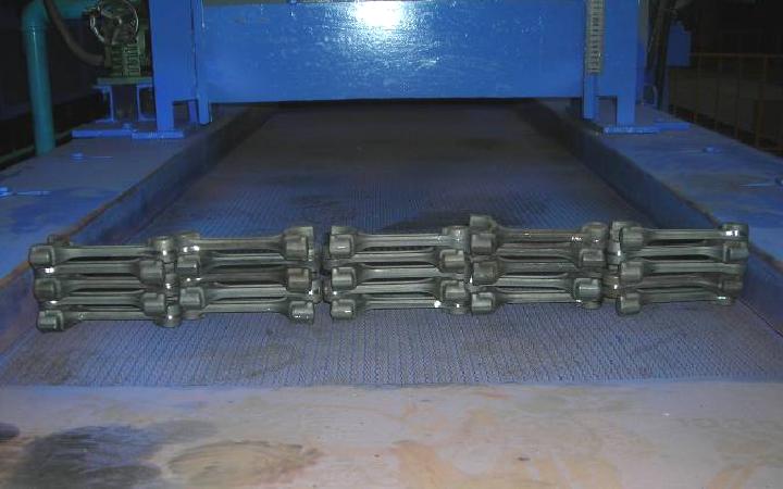

如图,样件为汽车发动机连杆,在做热处理(材料40Cr,调质后硬度要求22-30HRC)如图中摆放.结果在做疲劳实验时发现不少样件循环次数不到几十万次(循环基数为1000万次),失效位置都在小头与杆部连接处.( T+ q9 b& X# c8 {4 S
请大家讨论是否可能是热处理摆放方式引起的.9 p& m* y# W, A$ ~+ x

从摆放位置看,小头和杆部连接处正好被工件压住,在热处理时,如果保温时间过短,该部位温度偏低,可以考虑做个简易架子,将工件成井字形摆放,这样可以提高温度均匀性。另外,应分析一下连接处和杆部的金相,将两者对比,看看是否有晶粒粗大、网状铁素体过厚等不正常的情况,这样才能确定是否是热处理温度不均匀导致的。同时热处理温度过高也会导致晶粒异常长大,降低疲劳强度。

希望大家踊跃发言,也可以分析其他原因造成疲劳强度降低.
