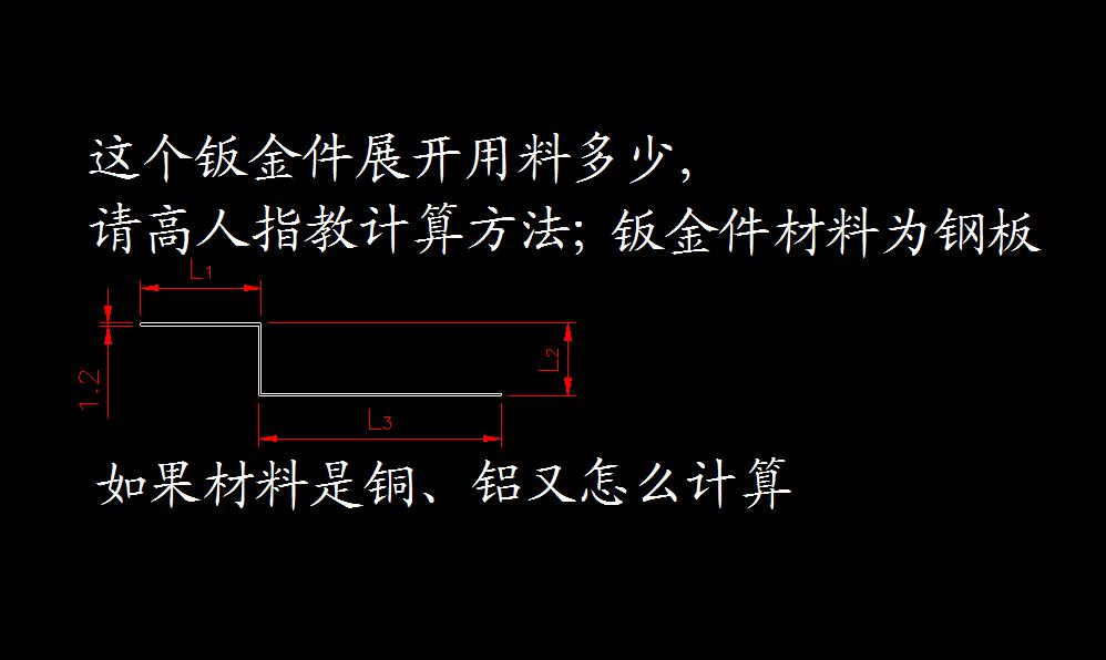

钣金件展开的计算方法
! j  R& f; w0 }7 c( C1 H9 s- {  u4 P$ H1 B; _1 D5 O8 R
请高人指点/ H$ V$ B7 Q. _  [

精度要求是多少,毛毛估的话,就是L1+L2+L3—1.2×2×2,精度要求高的话需要做试验确定,不过一般长度再加上个0.6~1mm就ok了。

应该有个弯曲半径吧,压弯或折弯不可能做到完全清角
发表于 2009-3-13 11:26:18 | 显示全部楼层 来自: 中国广西贵港
要准确点的话,可能带R好点
发表于 2009-3-13 14:16:11 | 显示全部楼层 来自: 中国河北廊坊
要求不高的话  一处R两倍的料厚

钣金件展开长:L1+L2+L3-(1.2/2)*2

如图零件展开长度=L1+L2+L3即可。

采用冲压成型、折弯机折弯展开长度略有不同,冲压一次成型和两次成型略有不同。主要还是要看产品的加工精度。( b8 |/ ^5 D2 b2 z
一般冲压加工的展开长度会比折弯机折弯的略小一些。

采用普通冲压和折弯机折弯展开长度具体的计算方式不一样。

钣金件都要有折弯半径的,比如太小会出现裂纹。 如果制单板厚、材料、折弯半径就可以冲手册上查出折弯系数,按公式计算(公式较复杂忘了 )。
  h; X9 P* ?: n  u( L比如折弯半径等于板厚就是 L=L1+L2+L3+......Ln-(n-1)*t
% P7 j% N/ G- @    n:边数 t:板厚

这里有个比例因子了$ \7 r& N" ~4 z; n' m* l
这个比例因子是和材料相关的
- s3 `" `/ y2 Q! f' |+ X具体的公式我忘了
