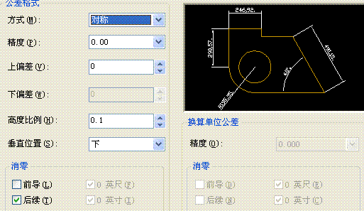

为什么我CAD的公差每次标注都是错误的,字是对的,就是那公差的框,很小,每次标 还要自己来画,很麻烦,希望大家帮帮我

尺寸标注修改里面的公差栏不是有个高度嘛,把那个数改到合适的数据就行了!
发表于 2009-3-13 12:38:57 | 显示全部楼层 来自: 中国黑龙江哈尔滨
点击格式 选择标注样式,修改其样式,选择公差设置高度比例就可以实现了, H& f% x5 @* T
看一下我的附件

在标注格式里面改一次就行了啊
发表于 2009-11-27 16:23:40 | 显示全部楼层 来自: 中国广东深圳
修改一下标注格式就搞定了嘛。
