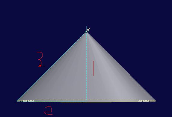

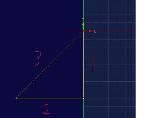

如图所画的一个三角形草图,完成造型后软件自动就以1边为旋转轴旋转成实体,为什么是这样?难道软件就那么神通知道我想往那转吗?如果我要以2边或者3边为旋转轴来旋转的话该怎么做??请高手指点一下~~

1 x) w+ \7 H- c1 F' b绿边是旋转轴,红边是造型边。用其他的边旋转到绿轴就好了。

7 x$ Q5 d( \) f8 h) {: N" e       CAXA草图是以Y轴作为旋转中心,绘制草图时应该围绕着Y轴进行编辑,这个是不能改变的。如果你非要按自己指定的边成形,你可以在草图界面中用三维球旋转草图,使Y轴对正指定的边,不过这种方式意义不大,也不方便。
