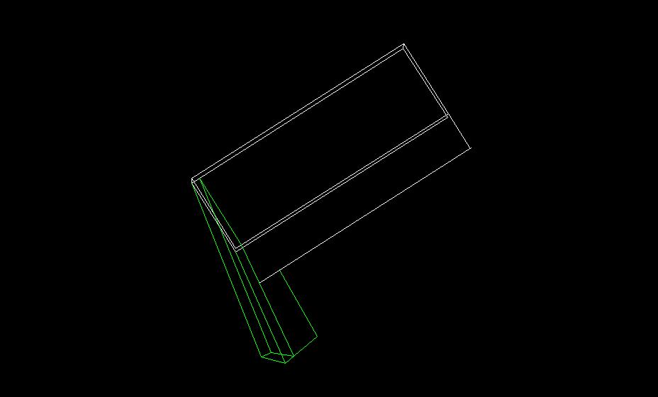

中间搭接
7 f! E* m/ J3 Y2 t. ^1 N" ~一块角铁割去一条直角边,长度=L-t
1 G/ L& e* C- Q( V2 |头部搭接
. n- N: Z* I% j/ _开坡口,折弯,焊接坡口,最省事。

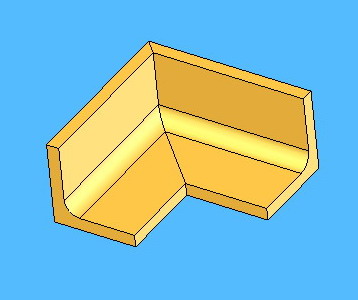

发表于 2009-3-15 11:41:27 | 显示全部楼层 来自: 中国上海
使用这种结构% |1 S# J( Y; K; Z4 W

发表于 2009-3-15 12:37:58 | 显示全部楼层 来自: 中国江苏南京
12楼说的是正解
