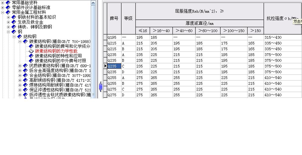

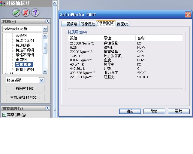

为什么SW里面材料的属性和设计手册里面的不一样?这样会不会在分析的是产生误差?

1. SW里那些数据基本是SW公司输入的,SW是美国公司。那些汉字只是翻译了一下。
, A* L2 l+ U/ n  ]# D2. 普通碳钢,这个范围太大。9 q2 k0 ]/ Y1 v" V" V. f
3. 不同牌号的普通碳钢弹性模量,泊松比,密度差不多。
5 X% d9 C! K0 x* V4 N3 C' o5 R+ j4. 可以下载由xiaopingqiu895制作的包含294种国标材料的Cosmosworks材料库,下载位置在本版找。

数据需要自己确认的,SW虽然国产了,毕竟汉化不够完整。
