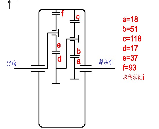

没有计算过行星传动比,如图 传动比?.jpg % i  l9 o: J- K/ L5 l% ]* d3 K
1 H1 s, s7 J2 ~+ v3 e% Z3 Vi=(51/18)*(118/51)*(37/17)*(93/37)=(118*93)/(18*17)=35.8627" {8 T$ X0 ^; W* t6 _
- T: [6 y- f8 \+ ^7 B. T) {& R; @这样的话达不到传动比50,是否我计算上的错误呢?还是要更改传动比?欢迎不吝赐教!

你的计算好象是错的,你按照下面的公式计算吧
0 ?. f; M: @* I7 Y2 H' a9 N7 Z
- P. K2 N/ e& `+ |1 {2 q. {& w- F
7 N( S  l: w$ {公式发不上来??

对,是有问题的呀
