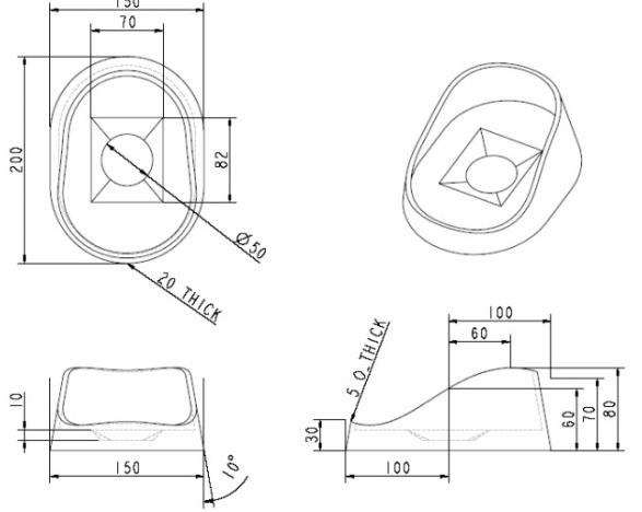

图中20 THICK   50THICK是什么意思 请高手指点/ R/ M" ^- b  D: C+ X( X  x/ T

我想可能是指的壁厚

发表于 2009-3-13 14:06:03 | 显示全部楼层 来自: 中国河北衡水
应该是厚度

thick的中文意思就是厚度、粗度的意思!

对,thick就是厚度的意思

楼上们都说是厚度,这么标,太不好理解了吧

我感觉是用于带拔模的厚度标注

thick在破衣里面就是拔模壁厚

是厚度的意思

是厚度啊。是壁厚吧

就是厚度啊,楼主的英文水平有待提高啊。

就是厚度,也有简写做“THK”的。

从表面意思看是厚度的意思,但是仔细看好像不是很合适

20THICK理解为厚度可以的,但50THICK理解成厚度有些费解。
