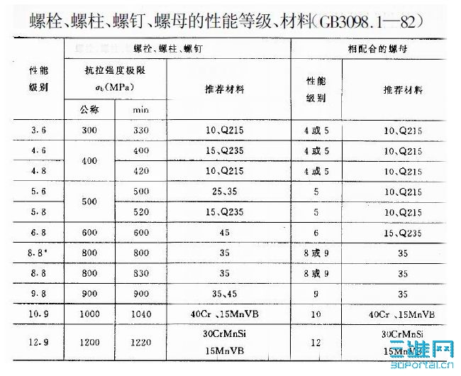

不知哪位朋友有螺母的材质方面的资料,有的话,烦请给在下拜读一下,谢谢!

在下面的这些标准中有相关的材料的规定:
5 V7 Y, @# ]$ D, a3 y  VGB/T 3098.2-2000    紧固件机械性能 螺母 粗牙螺纹9 F' R' O7 S  [
GB/T 3098.4-2000    紧固件机械性能 螺母 细牙螺纹
: h2 \+ M0 q" B& w4 qGB/T 3098.15-2000  紧固件机械性能 不锈钢螺母
2 ~5 X' }6 Y4 R  i/ LGB/T 3098.10-1993  紧固件机械性能 有色金属制造的螺栓、螺钉、螺柱和螺母

发表于 2009-4-3 17:20:18 | 显示全部楼层 来自: 中国上海
大哥,其实他问得是具体的牌号对应多少等级
, n3 b( [! N% O" B6 J) n/ @- Z$ S/ z$ [; X" {
就是多少等级的可以用那些材料 比如SAE1010
- Z. A7 J& W" g: U" a0 m+ [' r3 ?
偶页需要呢

发表于 2010-4-23 11:45:50 | 显示全部楼层 来自: 中国山西太原
螺母材料与配套的螺栓强度等级有关,见下表:
nel1982 + 3 应助
发表于 2010-4-23 12:35:50 | 显示全部楼层 来自: 中国重庆
对螺母不提出等级要求,一般为4.8级,Q235-A就行;如果为8.8级,则为45钢加热处理。
