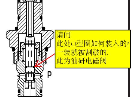

有一种双向截止的电磁阀(油研CEI16-DT+S4-CEI),不能保压,参看图后,认为是O型圈破了,拆下后检查,果然是O圈破了,更换后,O型圈怎么也装不好,一装就破,因为前面是尖角,后面又不能装,请问谁有什么好的解决方法.

好像装的地方倒角比较小啊,不知道实物是不是这样,涂点油膏可能好点!

还有看看O形圈是不是合适?

不只是这样还要有专门的工装的。

用铜皮垫一下。

先把o型圈放机油里泡一夜,再装试试

是被哪里割破的?如果是一般的制作个导套来安装!

除了O圈外应当还有挡圈的,装这类小O圈一般不需要导套,一般耐压高的O圈装配时不容易坏,除非硬来.
" r* C# u! e0 h* y- s/ i: Z6 J0 q还有,因为曾经损坏过O圈,应该是有局部倒角起了飞边,建议仔细检查并修整.
