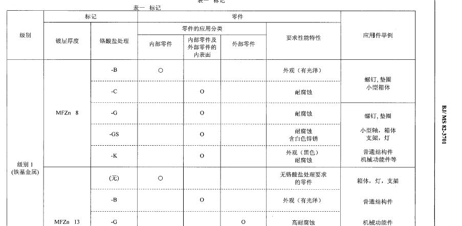

MFZn-8s表示镀什么锌,有没有有相关标准, 关于日本镀锌是什么表示的?急求,谢谢
发表于 2009-3-13 18:45:45 | 显示全部楼层 来自: 中国浙江舟山
这是三菱镀锌标准中的代号,MS82-3701-三菱镀锌标准

谢谢楼上,可是没有说S是什么啊。
