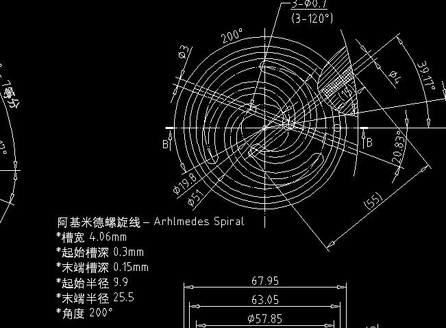

[已解决] 阿基米德螺旋线有没有哪个高手会画的啊?
发表于 2009-3-13 18:03:28 | 显示全部楼层 |阅读模式 来自: 中国上海
附件是个CAD图档,但那个阿基米德螺旋线用UG怎么画出来的??我是新手哪个高手能搞个视频让我学习学习啊>?
STT-117001.rar
101.02 KB, 下载次数: 25
 楼主| 发表于 2009-3-13 18:28:17 | 显示全部楼层 来自: 中国上海
就如图这样的,,,,,,,,,,
