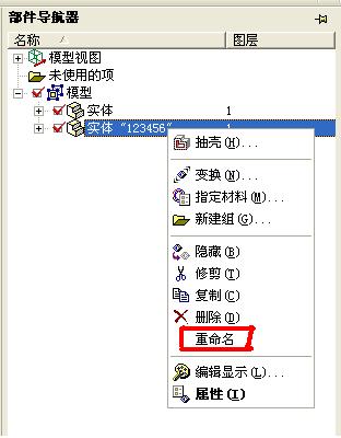

发表于 2009-3-13 18:44:58 | 显示全部楼层 来自: 中国河北沧州
重命名就可以了,看图吧!

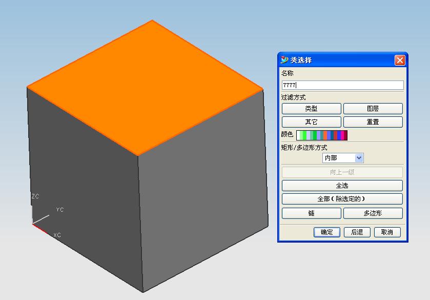

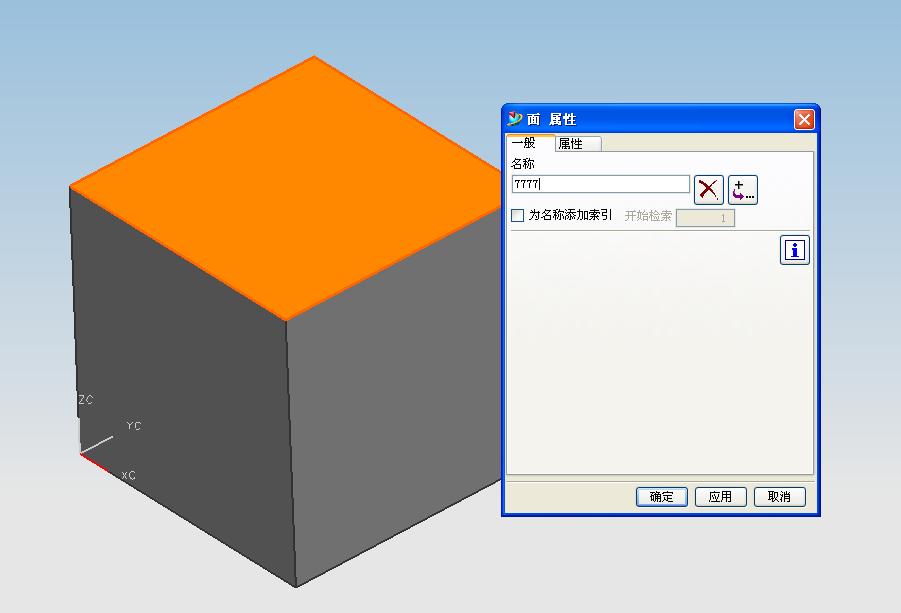

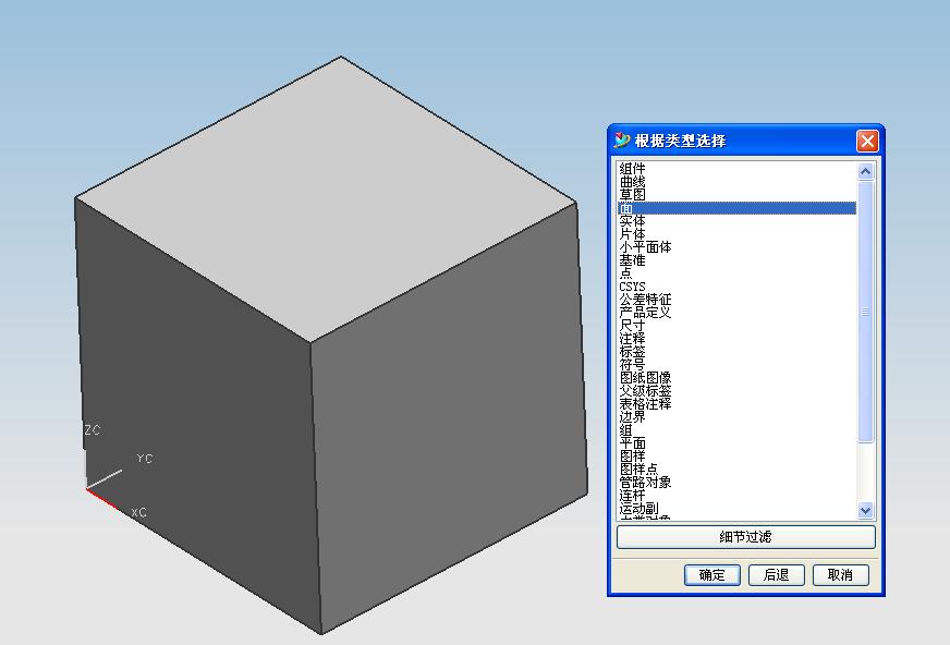

发表于 2009-3-14 00:02:20 | 显示全部楼层 来自: 中国河北沧州
面的话也可以,选中你要改名的面,右键——属性!
( {3 G7 i: Q! ~5 r: L/ X但过滤器必需为面时才能抓到你要选的面。在名称处输入名字按回车就能选到了!
