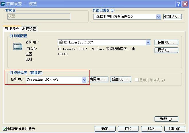

今天我在打印工程图时,打印出来全是一种线宽。明明我在CAD里面都是设置好线宽的啊,就算有些没有设置其线宽,可查看层属性上面也写着默认线宽啊,默认的线宽不是0.25吗?我又没有改动过默认的值,这是怎么回事啊。。。9 O, x: Q/ v  |# {$ l: Z+ c. U' d
这图我是从PROE里面转初来的,只是在CAD里面标了尺寸。不知道是怎么回事,你们遇见过类似困惑吗?) ]6 B1 ^4 {7 p. _: O8 d
我是怎么解决的呢?
! h1 r( W6 f* l  j1 T我是把以前的工程图打开,将刚才的工程图copy进去,再打印,OK.- [$ q1 |- U5 r4 L" A
现在问题是,这种情况是怎么产生的,如何解决它?2 f5 p' Y' T& m$ A2 R6 v. j

问题在页面设置(或打印对话框)里,页面设置有一项——打印样式,假如你没有选中打印样式(即“无”),那么就按你图纸里设置的线宽打印,你选中了某一种打印样式,那么就按这种打印样式里设置的线宽打印。你以前的图纸在打印时设置过该项并保存了,那么以后在打印时线宽就都ok了,而不管你的图形是从什么地方来的。+ i6 P5 f' V3 `
楼主可以打开以前的图纸,到页面设置对话框,看看是什么打印样式,以后在打印时就选中该样式就可以了。
) W9 u+ e5 O, Y4 }  Y3 d# V: o具体做法是点文件(菜单)→页面设置。见下图。

其实原因很简单,在AutoCAD中打印的线宽是由打印样式表控制的:当你使用由别的软件(现在你的为PROE)转过来的图纸时,并没有指定打印样式表,所以你打印出来的全是一种线宽;而当你把图拷贝到别的工程图时,由于以前的工程图已经设置好了打印样式表,所以你再打印时就按设置好的打印样式表进行打印了,也就有了粗线和细线之分了。

应该是没有设置打印样式,或打印样式设置有问题。
