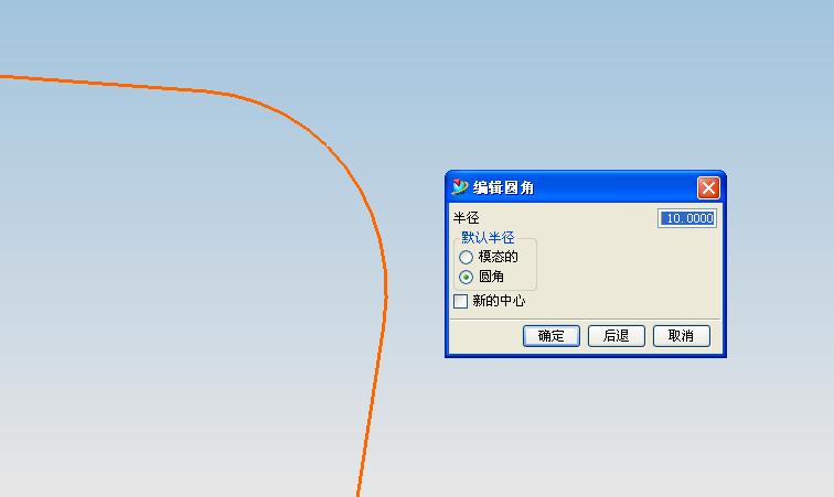

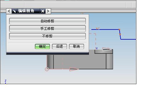

[已解决] 求教老师一下编辑圆角怎么用 UG5.0

“编辑圆角”功能不是用来倒圆角的,而是用来修改已有的圆角的。而且要把倒角的两条线一起选中。还要注意选线的顺序,来确定倒角的旋转方向!
