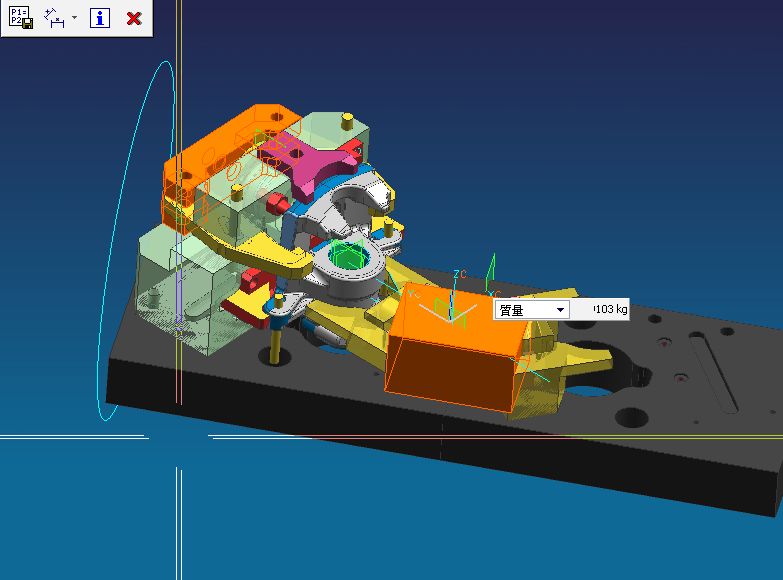

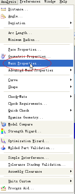

发表于 2009-3-13 19:27:55 | 显示全部楼层 来自: 中国浙江台州
我给你讲 :lol:) I4 c4 t7 R- v/ `) i8 g
    分析-----质量属性------选实体------切换成质量

发表于 2009-3-13 20:31:45 | 显示全部楼层 来自: 中国河南洛阳
analysis  _measure bodies_选择实体—mass

发表于 2009-3-13 20:49:08 | 显示全部楼层 来自: 中国广东深圳
首先设定实体的密度 edit-feature-solid density,再分析选反的实体即可analysis  _measure bodies_选择实体—mass

发表于 2009-3-13 22:21:31 | 显示全部楼层 来自: 中国江苏苏州
原帖由 fysc 于 2009-3-13 19:27 发表 http://www.3dportal.cn/discuz/images/common/back.gif+ m/ E, S$ b6 A. f! p) n
我给你讲 :lol:
  c( t& @( u0 s    分析-----质量属性------选实体------切换成质量
$ F1 f2 X5 m1 _
看看这个 就知道了
