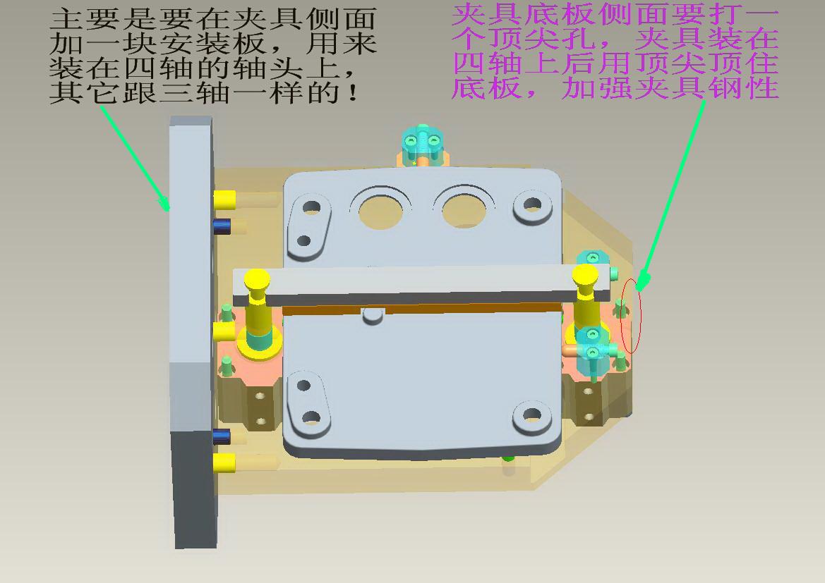

问下各位公司四轴加工所用的夹具,各种形式的都行,照些相片来参考下。
发表于 2009-3-13 20:50:41 | 显示全部楼层 来自: 中国广东深圳
看一下我们公司用的四轴夹具!BOSCH的一个产品!
, D/ N- g% g9 @9 L( X+ |, x% J( s9 x 8855cnc1_asm.jpg
