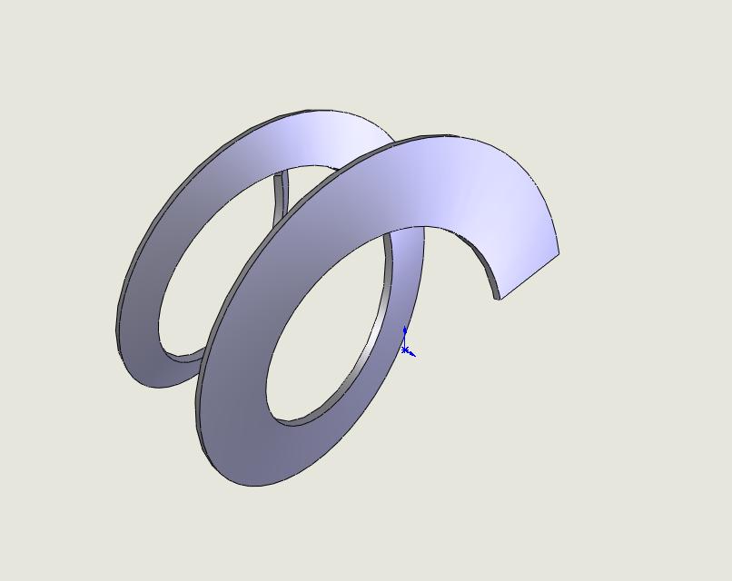

我想做圆柱螺旋和圆锥螺旋叶片,并生成展开图。SW的钣金能实现吧,但不知道如何做。请高手指教。

楼主明白否?所有的螺旋面均为不可展开面,而钣金必须是可以展开的才能做,你的问题有答案吗?
发表于 2009-3-13 20:43:05 | 显示全部楼层 来自: 中国江苏宿迁

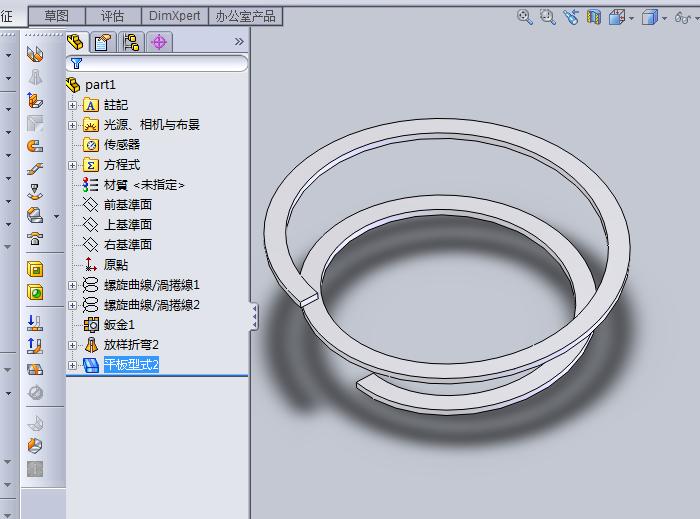

以前在别的论坛见过用钣金做螺带的方法,供楼主参考
) @7 e" y$ M0 R! m3 h! O; d! f                                                 1.jpg 5 t4 R4 p2 p8 V: f6 a& V- [( V
                                                                                     2.jpg ! v: o% O! Y$ x6 Z

 楼主| 发表于 2009-3-14 09:45:26 | 显示全部楼层 来自: 中国四川成都
实体能做出,我想做到钣金能展开

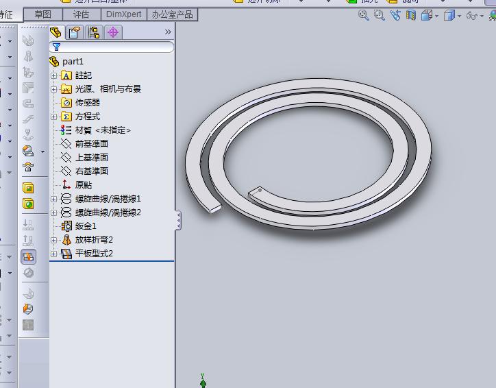

发表于 2009-3-14 10:14:03 | 显示全部楼层 来自: 中国江苏宿迁
原帖由 huwenliang 于 2009-3-14 09:45 发表 http://www.3dportal.cn/discuz/images/common/back.gif
5 M' Q: K4 y2 n8 I) W" B  r% I实体能做出,我想做到钣金能展开
  f% W+ F2 s- B/ z
    第二张图片就是钣金展开的
 楼主| 发表于 2009-3-15 17:24:37 | 显示全部楼层 来自: 中国四川成都
谢谢hnhoutao。我也做出来了。
